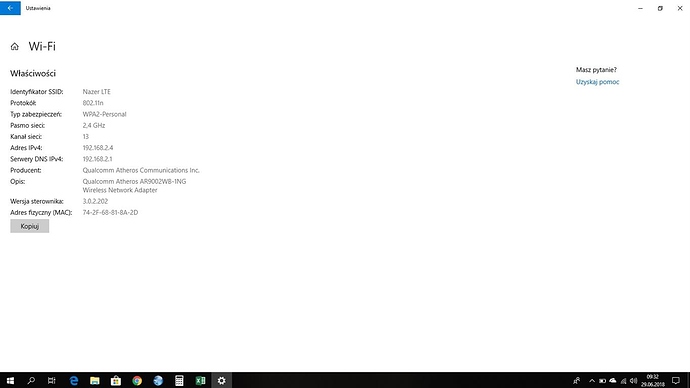

Pokaż ustawienia sieci? Z nimi będzie łatwiej coś wygłówkować…
o to chodziło??
Na routerze ustaw niższy kanał dla WiFi bo na 13tym wiele urzadzen ma problemy z połączeniem. Spróbuj kanał 7 lub 8 w routerze ustawić.
