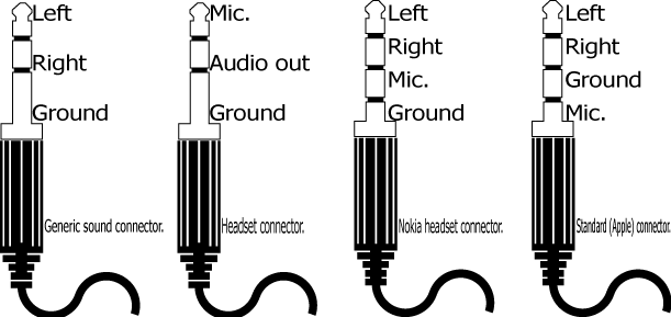

… a nie jest przypadkiem tak, że słuchawki mają wbudowany mikrofon (4 pinowy jack), a złącze w komputerze to zwykłe wyjście stereo (3 pinowy jack)?
obraz
