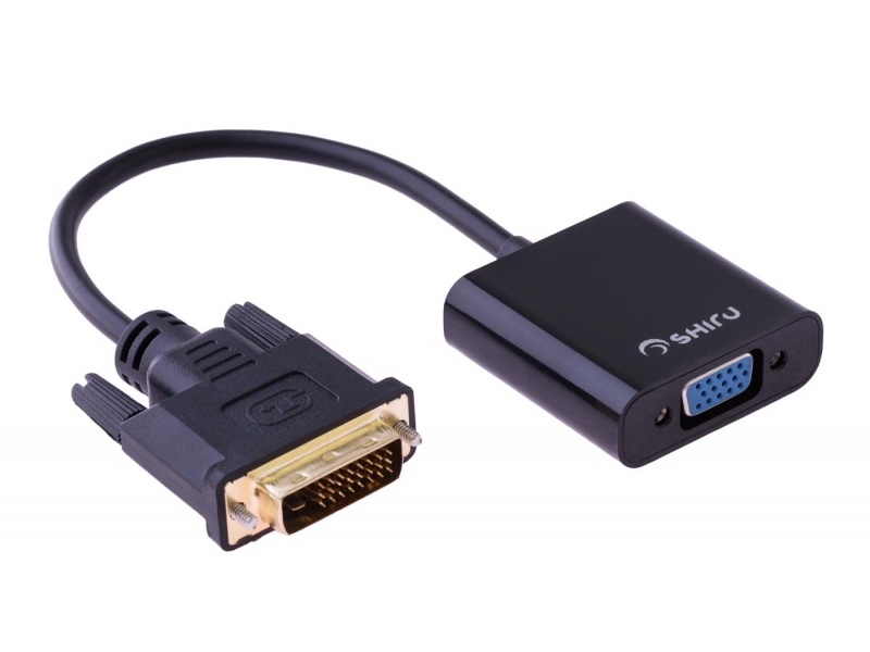

Tak więc jeszcze moje pytanie na koniec: Wysyłać kartę na gwarancję czy kupić jeszcze taki adapter?
