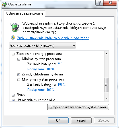

Mam ustawienia domyślne z windowsa. Nie można ustawić wartości większej jak 100%. Może coś w biosie pogrzebać?
No faktycznie, ustawienia są jak najbardziej prawidłowe. A jak zmienisz profil na inny - na przykład zrównoważony, to też pojawia się zmniejszająca się prędkość procesora?
