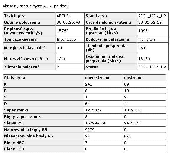

to są moje parametry ,tak mi się przynajmniej wydaje

po synchronizacji widać że masz ok 12/13Mb teraz więcej jak 13Mb nie udzwignie linia za słabe parametry a jak trzyma połączenie zrywa często??bo jeśli zrywa przy tej synchronizacji co masz teraz to zmiana na 10Mb może nic nie dać margines na down trochę sie zwiększy po zmianie ale na up zostanie taki sam.przeważnie za niski margines na uploadzie jest przyczyną problemów ze zrywaniem internetu jeśli nie masz takich to 10Mb będzie chodzic tak jak i te 13Mb.proponowali ci 20Mb ze względu na małą odległość od centrali zamiast kierować się parametrami linii
od tej umowy nie zauważyłem aby mi połączenie się zrywało czyli od 1 kwietnia. Musze przyznać ze od poprzedniej umowy były tylko pojedyncze przypadki zerwania się połączenia.
Czyli więcej jak 13mb nie pójdzie no chyba że wymienią całą linie u mnie na ulicy co jednak jest nie realne :slight_smile:
