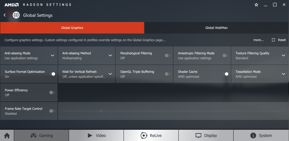

Witam, posiadam kompika z RX 470 2GB i Pentium G4560. Mam problem z prawidłowym wyglądem trawy w grach m.in ESO, SWTOR oraz inne. Wygląda to tak, że przy ruchu kamerą traci ostrość i migocze/zmienia barwe. Ponizej zamieszczam filmik, proszę o oglądanie w mniejszym oknie bo lepiej to wtedy widać. Może mam coś źle poustawiane w opcjach? Również zamieszczam screeny.

pokombinuj z filtrowaniem tekstur i sprawdz na poprzednich wersjach driverów :slight_smile: Niestety taka jest magia radeonów w starych grach ;p

Może masz jakiś filtr wyostrzający włączony w ustawieniach monitora, ewentualnie to jakiś problem ze sterownikami.

Dobra, doszedłem do wniosku, że skoro wy nic nie widzicie to problem nie leży w komponentach ale w moim monitorze a mając na myśli monitor - robiący za niego telewizor. Pobawiłem sie trochę jego ustawieniami i po zmniejszeniu ostrości obrazu do 0, wszystko wygląda okej (tyle, że obraz jest leciutko rozmyty). Tak więc wina leży po stronie mojego tv a z tym juz nic raczej nie da się zrobic, tylko ustawić najbardziej optymalną ostrość.
