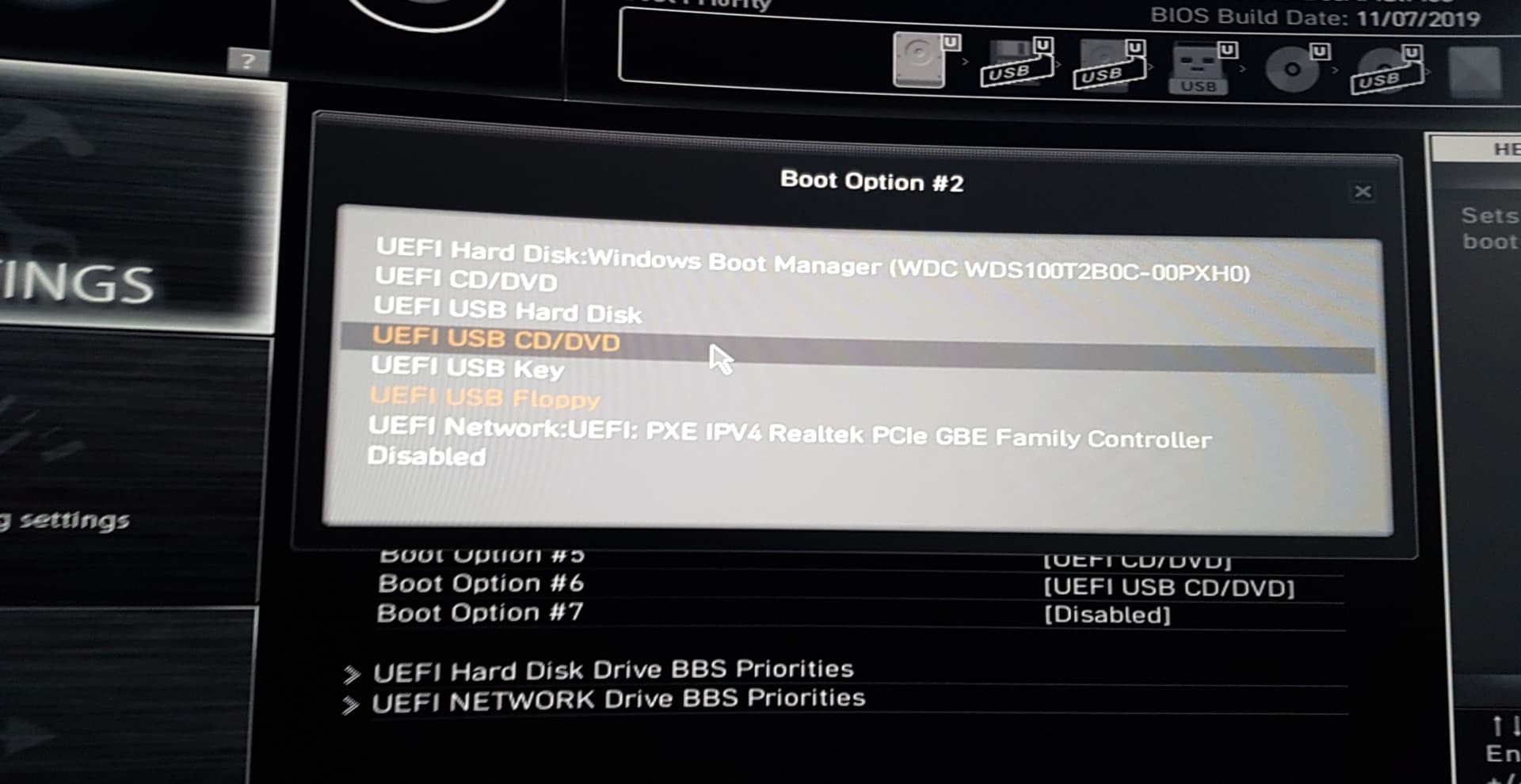

No i teraz problem: raz się komputer uruchomi wszystko pięknie i fajnie, a raz wywala błąd (dodam że błąd wyskakuje jak komputer był wyłączony dłuższy czas, jak raz ruszy to już mogę go do woli uruchamiać ponownie i normalnie działa)
Checking media presence
Start PXE over Ipv4 on Mac: (i tu adres, ale nie spisałem)
nie mogę tego pominąć, ESC przenosi do biosu, bios po jakimś czasie wyświetlania błędu sam uruchamia.
W biosie gry wyłączę bootowanie z sieci to w ogóle komputer startuje odrazu do biosu.
W biosie w tym momencie nie widać żadnego żadnego dysku.

Niestety, wymiana baterii nie pomogła. Ale zauważyłem, że nie muszę odpinać dysku aby komputer się uruchomił. Wystarczy, że zresetuje BIOS. I wtedy wykrywa dysk pod M.2. Jak nie zresetuje to w Board explorer pokazuje tam gdzie jest M.2 connector: Empty. Tak jakby nie był podłączony.

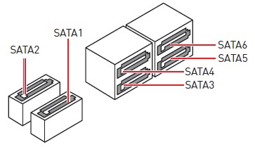

I jeszcze jedna mała uwaga. Jeśli używasz dysku M2, to każdy inny dysk może być podłączony na płycie głównej tylko do jednego z gniazd SATA1 do SATA4. Gniazda 5 i 6 nie działają!
