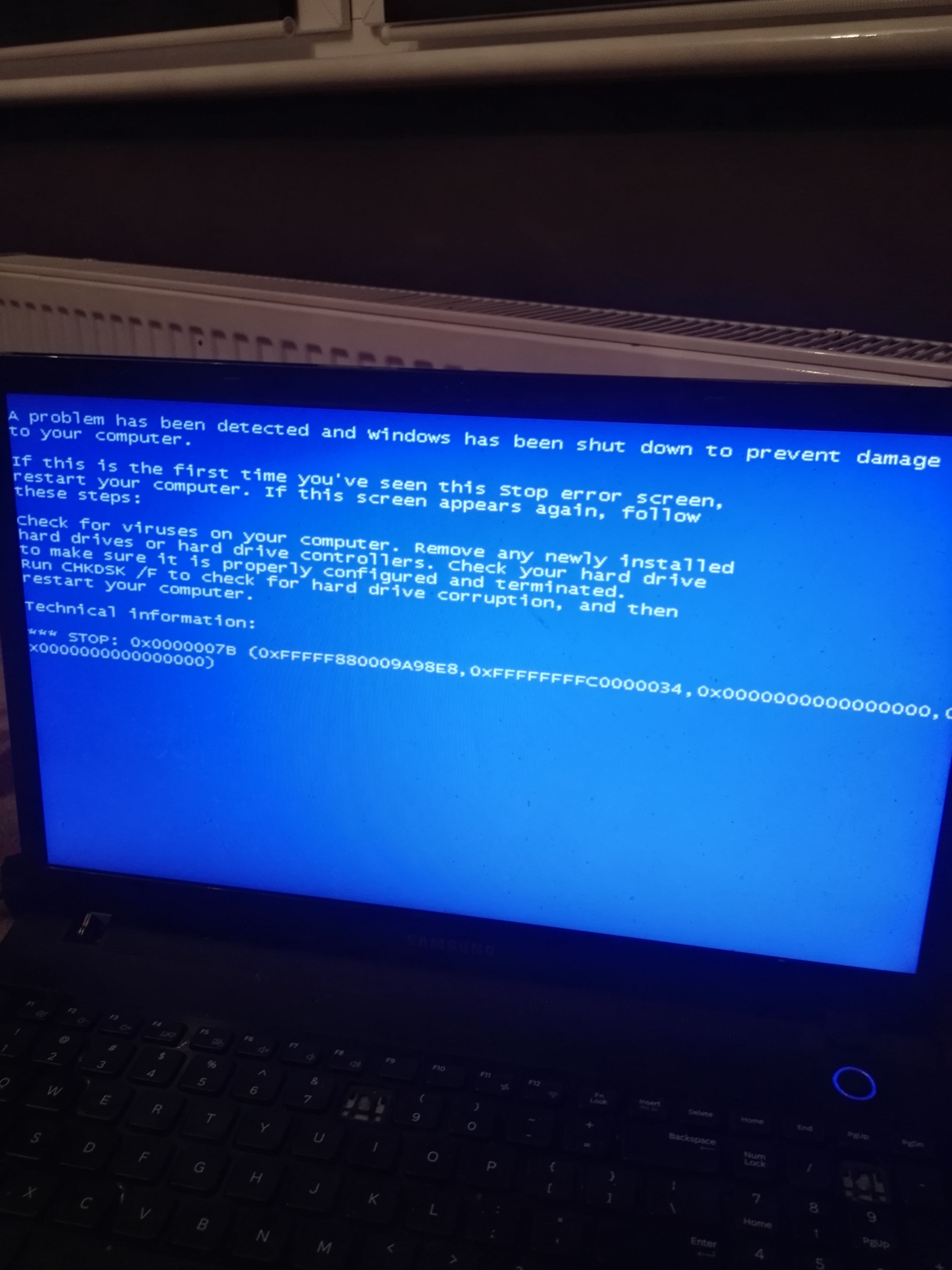

Tamten blue screen przy uruchomieniu Windows normalnym. Terqz takie cos od 2minut gdy wziąłem druga opcje uruchomienia z naprawą czy jakoś tak. Normalnie miałem czarny ekran po wybraniu tego.
Ten nowy BlueScreen pojawia się wtedy gdy zmieni się AHCI i próbuje się uruchomić komputer.
Gdy ta naprawa nie pomoże, przestaw na kolejną opcję, czyli na AHCI Manual i Enabled
Wtedy powinno się udać wejść na F8
Naciskaj F8 po dwóch sekundach po uruchomieniu komputera i naciskaj co pół sekundy

000007B
Wyskakuje wtedy gdy zmieni się ustawienia AHCI
Zmień na to co pisałem

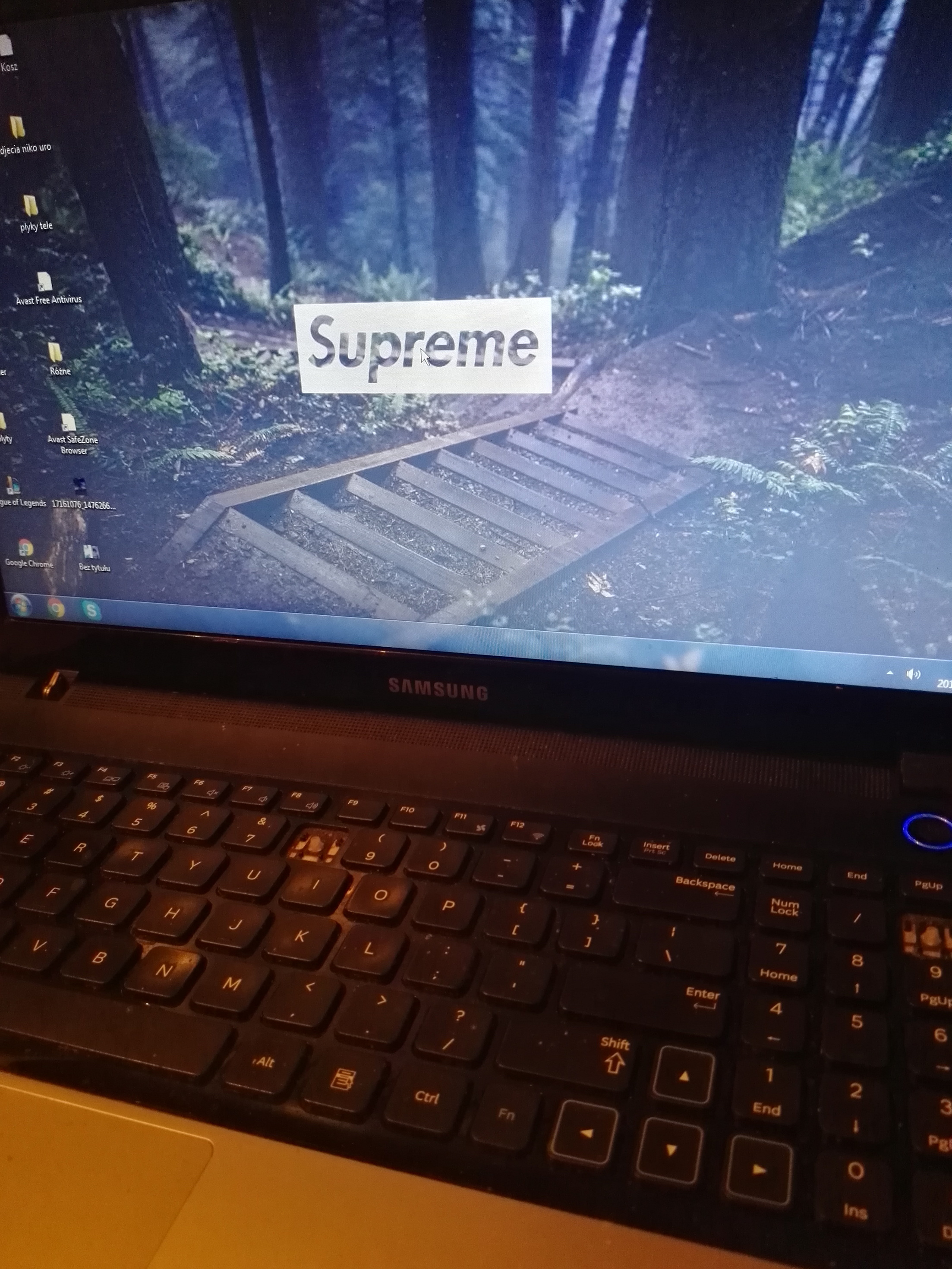

Magia działa
Tak na poważnie, trudno określić.
Przypuszczam, że pierwsza naprawa przy wyłączonym AHCI naprawiła bootsector
Przełączenie na Enable i kolejna naprawa ustawiła to co trzeba.
