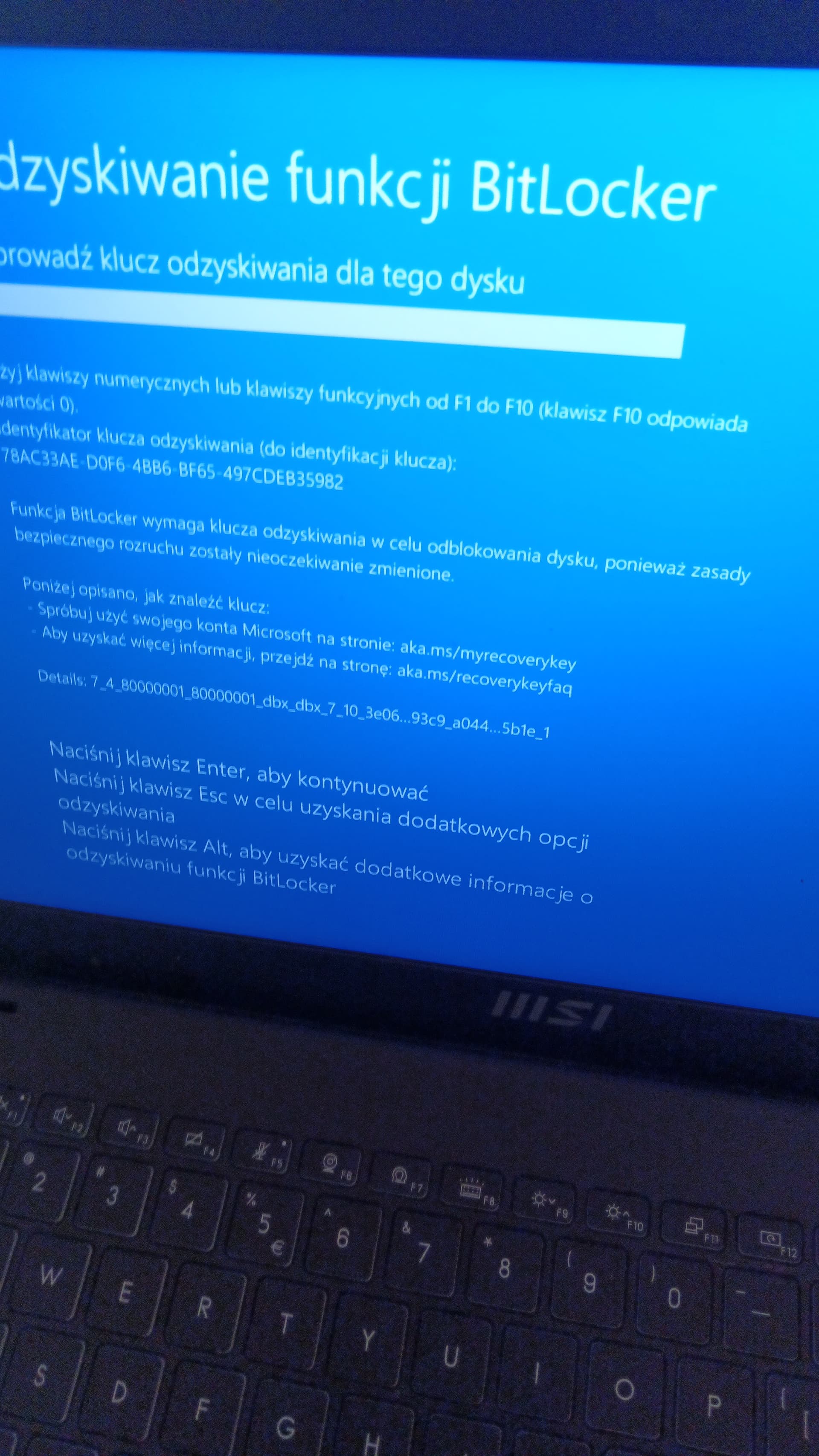

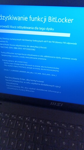

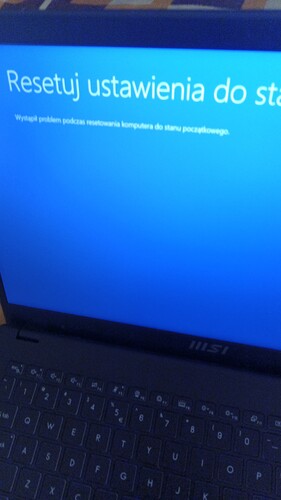

Problem z uruchomieniem laptopa
Zachcialo mi sie linuxa i umarlo
Da to jakos naprawic ?
Jak tego Linucha instalowałeś? Postawiałeś go na osobnej partycji, tak? Wtedy bootloader Windowsowski powinien zostać zastąpiony przez GRUB.
Po włączeniu laptopa pojawić powinien się GRUB, wybierasz OS i działa.
Na zdjęciach widać, że BitLocker używany, tak? Jeśli tak, to teraz musisz go wył.
Co jeszcze Windowsa chyba spieprzyłeś…
Słowem: opisz co i jak robiłeś, to się zobaczy.
