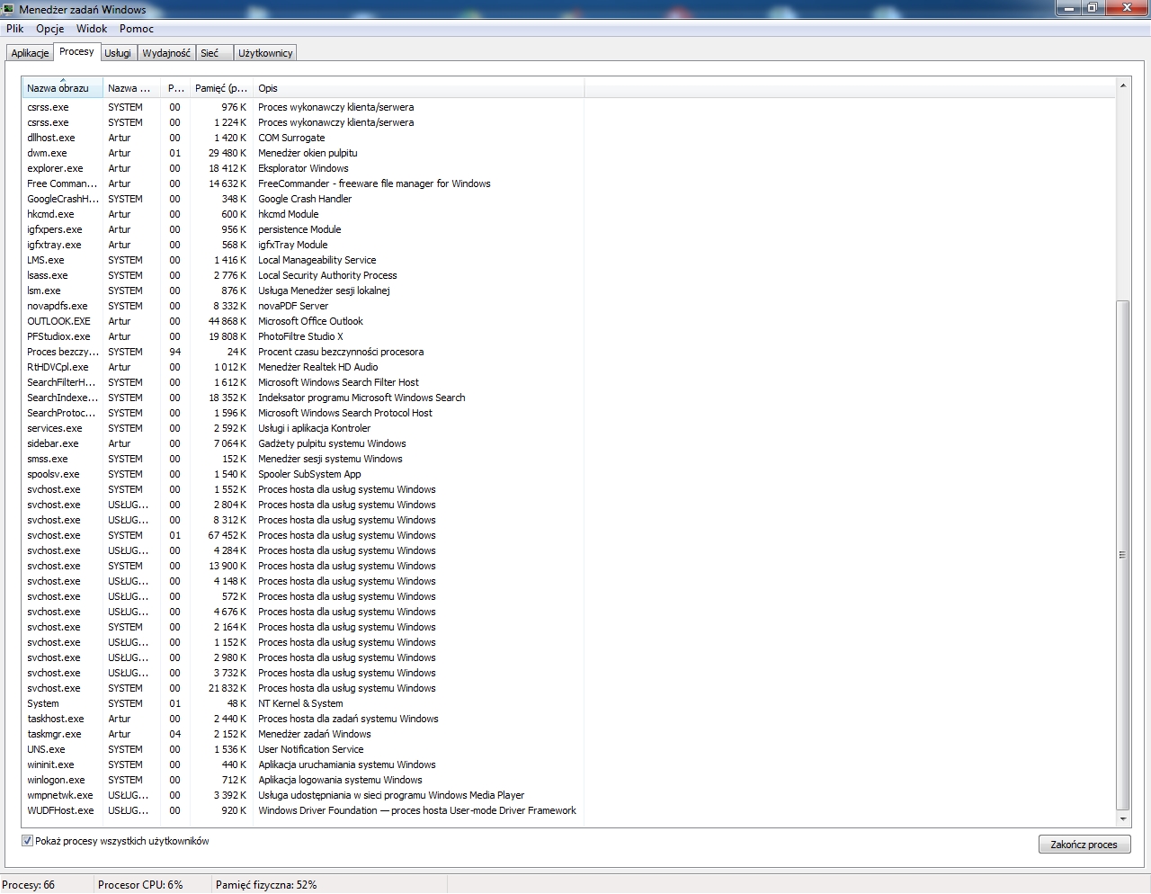

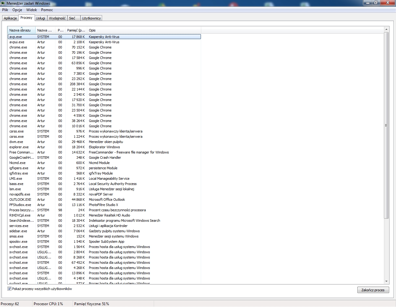

Aktualnie mam takie uruchomione procesy…
Podzieliłem screen na dwie części w całości nie byłem w stanie ująć wszystkich procesów aktywnych.
Wszystko dobrze, pamięć jest taka przez przeglądarkę Chrome.
Samych procesów Chrome jest 16.
Tak więc sporo się dowiedziałeś i teraz pozostało ci tylko obserwowanie systemu, czy nadal będzie się prawidłowo uruchamiał:)
