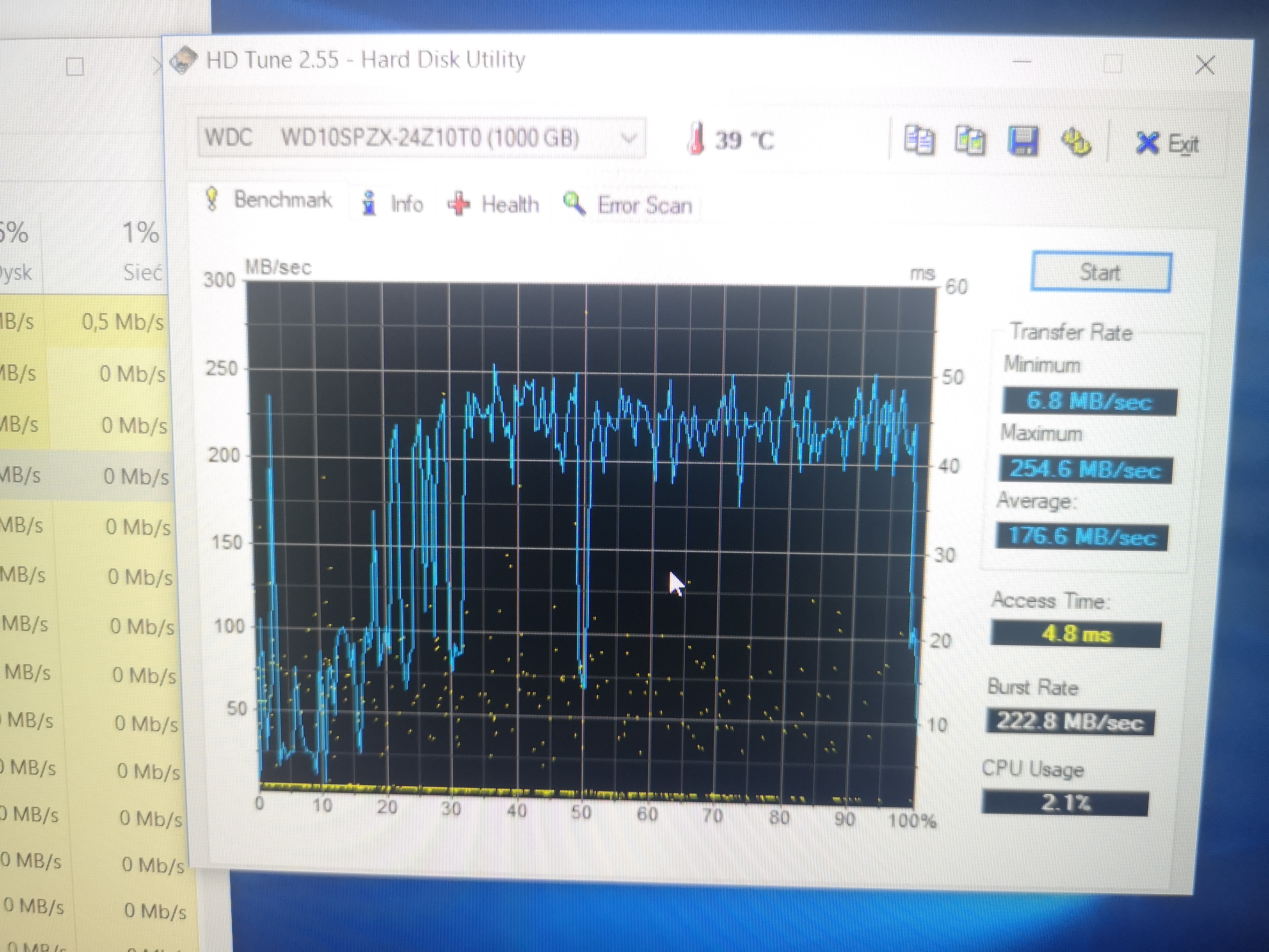

Czyli instalacja aplikacji i gier na HDD nie będzie miała wpływ na jakość? Po tym formacie jest masakra. Cały czas 100 procent. Nie da się tak korzystać z niczego, mój 10 letni laptop chodzi płynniej od tego. W głowie mi się nie mieści żeby ktoś mógł dopuścić do wypuszczenia takiego sprzętu. Przecież takie firmy jak Lenovo powinno mieć testerów, którzy by to zweryfikowali i jak coś jest nie tak to nie powinno to zostać dopuszczone do sprzedaży, cena laptopa +200 zł i dysk ssd. Kupiłem laptopa gamingowego a mam problemy żeby arkusze w Excelu przeglądać. W jaki sposób mogę zamontować ten drugi ssd? Dokupie w najbliższym czasie a czy ktoś ma jakies pomysły co mogłoby to być jeszcze? Bo nie wierzę że w nowym laptopie takie coś. Od włączenia teraz przez 7 minut jest cały czas 100 % i nie zeszło nawet do 99
A pamiętasz jak wyglądał Twój wykres prędkości przy teście? Chodzi mi o coś takiego, w Twoim screenie nie widze wartości minimalnych…

Tak to wygląda. Sorry za jakość ale robię zdjęcia telefonem i wrzucam bo działa on płynniej od laptopa.

Nie jestem mega specjalistą, ale winny jest dysk. Zwróć uwagę, że przez 70-80% masz koło 200, a przez pierwsze 20-30% masz bardzo duże spadki, partycja systemowa zwykle jest na początku:) Dysk wygląda na “zużyty”, kiedyś u rodziców była podobna sytuacja, po wymianie na “nowy” (320GB wyciągnięte ze starego netbooka) było OK> Powtórzyłbym jeszcze ten test z Live CD (jeżeli robiony na włączonym Windowsie, to może zafałszować wynik) i pogadał ze sklepem, bo takie wyniki na nowym dysku nie są poprawne. Co do tego dysku, to możesz go wykorzystować, tzn. 30% na początku robisz pustą partycję i nic nie trzymasz, jak zainstalujesz tam grę, to…:wink:

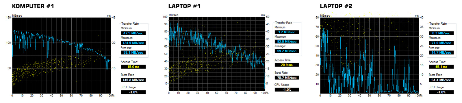

Looknij na to zdjecie, na 1 masz zdrowy dysk, na 2 coś zaczyna się dziać- nie masz idealnie krzywej, ale nie powinno to powodować tego co Ty masz ,a trzeci to do wymiany.
