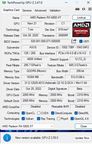

Mój komputer to i5 13600k na b660 od gigabyte, 16 gb ram fury 3600 mhz cl17, zasilacz gold 850W. Do tego kupiłem w okazyjnej cenie asus tuf gaming oc rx 6800 xt od gościa co jest 11 lat na allegro i 200 pozytywów, 0 negatywnych opinii więc uznałem, że zaufany sprzedawca. Zainstalowałem gpu, odpalam furmarka wynik 16k i 276 fps. Karta ustawiona na P, trybu Q nie testowałem. Odpaliłem stress gpu test i po 15 minutach chyba wszystko ok: 0 artefaktów, max 75 stopni obraz cały czas płynny. Po teście odpaliłem od razu warzone i tutaj zaczęły się problemy. FPSy skakały od 140 do 250 do tego straszne przycinki co chwile (nawet jak fpsy były stabilne przez jakiś czas). Co ciekawe po zminimalizowaniu gry kursor z myszki tez się zacinał. Zacząłem grzebać w ustawieniach gry, w software amd, zmieniałem monitor, kabel raz displey port raz hdmi, przeinstalowałem sterowniki (używałem 22.10.3 i 22.5.1) nic to nie dało. Sprawdziłem jeszcze raz furmarka i nie wiem czy to normalne ale za każdym razem otrzymywałem inny wynik: raz 15k raz 19k. Nie wiem czy to wina programu czy kompa. Przez brak pomysłów co dalej dałem sobie spokój na jakiś czas. Po paru h podłączyłem trzeci dość stary monitor i ku mojemu zaskoczeniu wszystko ok. Warzone działało bardzo płynnie, żadnych problemów ( i tutaj taka ciekawostka, okazało się, że kabelek od karty miałem wpięty pod integre a mimo to komputer korzystał z wydajności gpu bo bylo po 200 fps, nawet nie wiedziałem ze ta płyta ma taka funkcje xd) Chciałem wykonać znów test w furmarku i wtedy właśnie wyszło ze mam źle kabel hdmi podłączony bo nie dało się go uruchomić. Przełączyłem kabel z integry do gpu, odpalam warzone i działał tak samo dobrze aż do momentu gdy zaczął mi non stop znikać obraz (robił się czarny ekran) i z powrotem się pojawiał. Wyglądało to tak: (przepraszam za jakość, na szybko wrzucałem z messengera)

Poniżej zamieszam jeszcze screen z gpu-z i pierwszy wynik z furmarka
