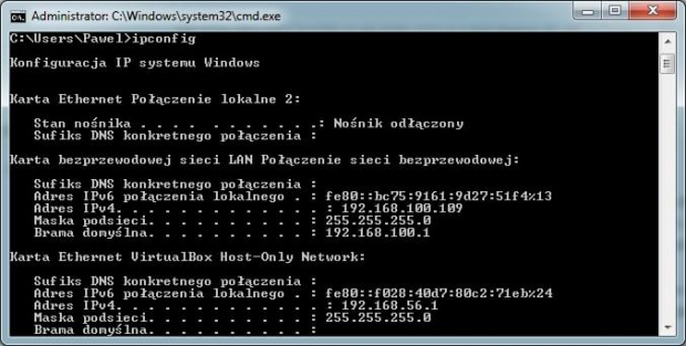

Adresacja w cmd po opcji ipconfig.
IP do routera to jest niby 192.168.1.1
a do drugiego przed zmianą punktu dostępu był 192.168.0.1 jaki teraz jest to nie wiem bo nie jestem w stanie tego sprawdzić.
A Ty jesteś w podsieci 192.168.100.0/24, więc nie masz dostępu do podsieci 192.168.1.0/24. Odłącz routery od sieci i nadaj im adresację z podsieci 192.168.100.0/24, np. R1 192.168.100.2 i R2 192.168.3.(jeśli masz wyłączony DHCP na routerach, to musisz w systemie ustawić sobie statyczne IP z podsieci routera, np. 192.168.1.2). Nawet jeśli masz dostęp do podsieci 192.168.1.0/24, to łączysz się nie ze swoim routerem.
W routerach mam wyłączone DHCP, bo tak jak już mówiłem punkt dostępowy przydziela ipki komputerom. Czyli jakie muszę ustawić IP-ki routerów żaby wszystko było ok? Czy jak zresetuję routery i ustawię wszystko tak jak piszesz to będę miał dostęp do nita na komputerach i będą się widziały urządzenia w sieci?
Routery muszą być w podsieci AP, czyli 192.168.100.0/24 lub innej, bo nie wiem co mi pokazałeś w ipconfig (znowu pokazujesz nie to o co proszę!). Jak zaadresować routery, podałem przykład wyżej.

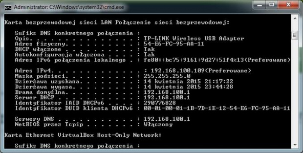

Proszę tu masz ipconfig/all
http://images66.fotosik.pl/797/05abcf6ac8d7c9b7gen.jpg
Teraz może być?
Dzięki roobal ustawiłem w routerze IP-ka 192.168.100.3 i wszystko śmiga jak należy tzn mam neta, komputery się widzą oraz drukarka działa po sieci.
