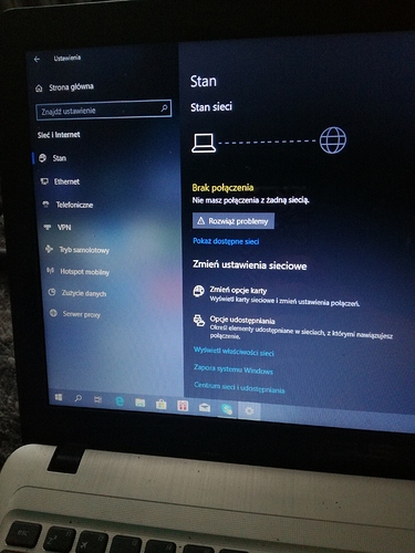

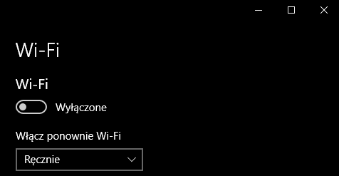

Zakładam ze masz zainstalowany Windows 10 , możliwe że Wi-Fi jest wyłączone w ustawieniach.
Ustawienia/Sieć i Internet/Wi-Fi/
No to jest niezainstalowany sterownik / wyłączona (np. z menadżera urządzeń) / uszkodzona karta sieci bezprzewodowej?
Windowsowy “Tryb samolotowy” z listy po lewej nie usuwa Wi-Fi.

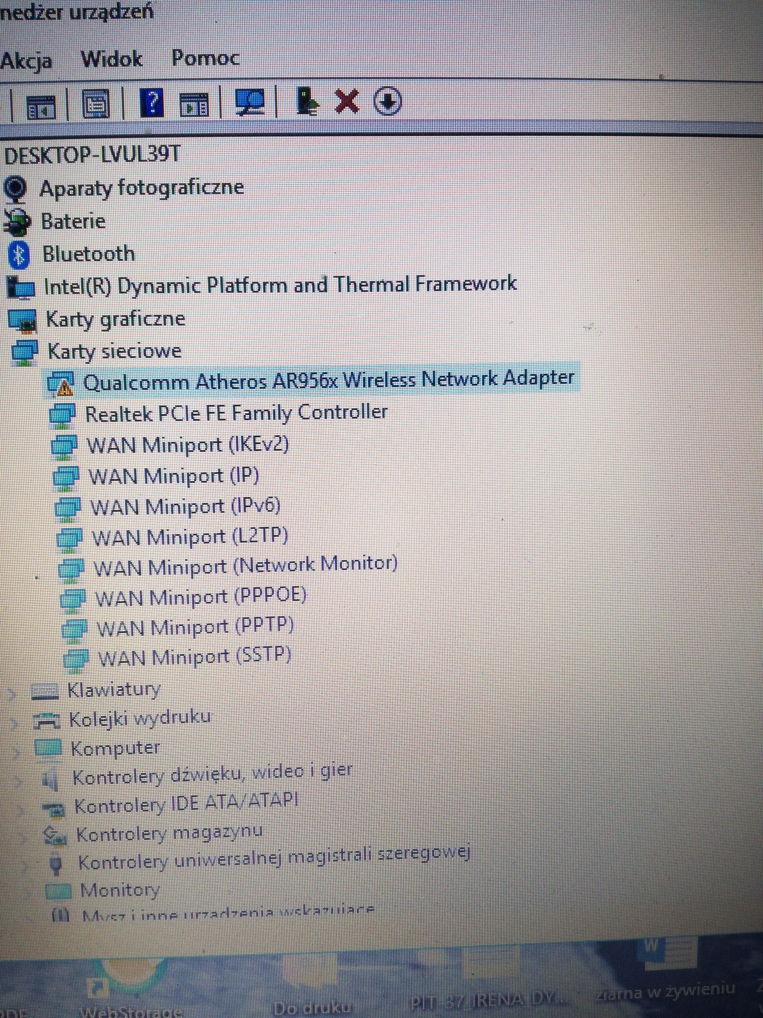

PPM na znaczek Windows na pasku zadań /Menedżer urządzeń rozwiń Karty sieciowe i daj zrzut ekranu.

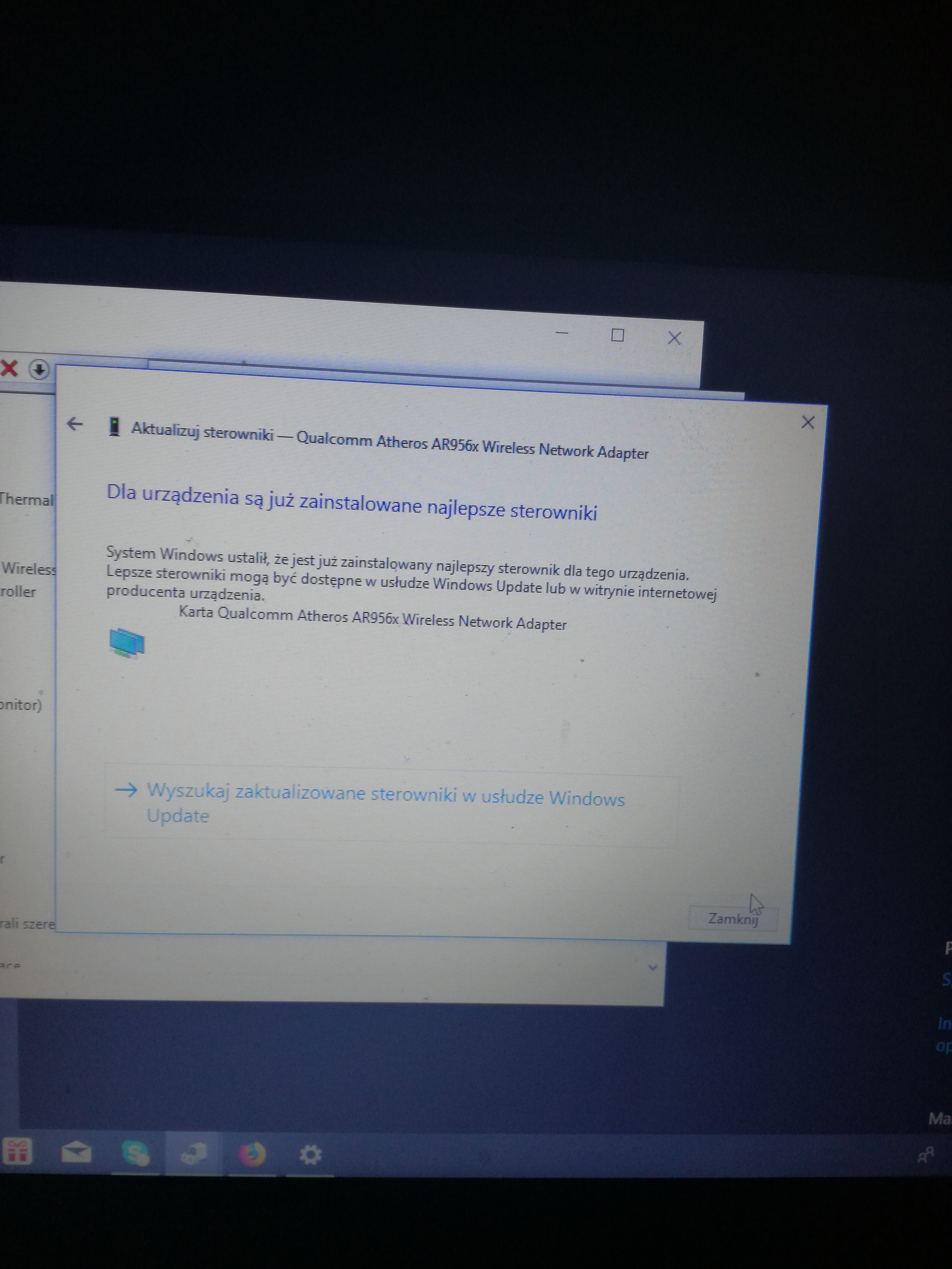

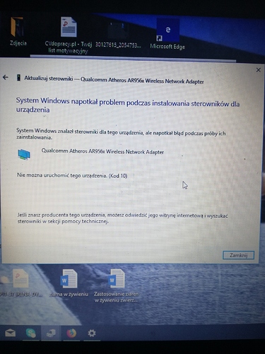

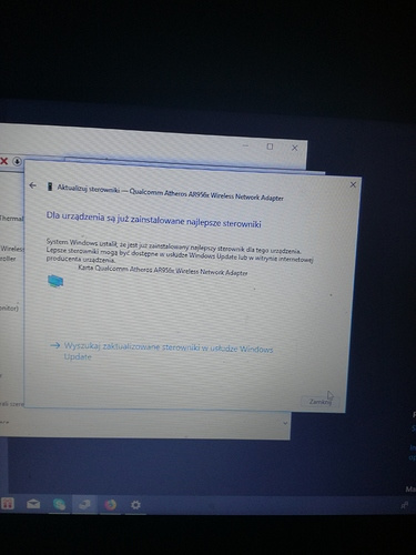

Widać że sterownik nie działa poprawnie. PPM na sterowniku Qualcomm… klik na Właściwości klik na Sterownik klik na Aktualizuj sterownik , klik na Wyszukaj automatycznie… jeśli sam niczego nie znajdzie ,musisz pobrać sterownik z sieci i powtórzyć procedurę ,tym razem wybierając zakładkę Przeglądaj mój komputer… i ręcznie dajesz mu namiary na pobrany wcześniej sterownik.
Sam sterownik pobierz najlepiej ze strony producenta laptopa.
Taki komunikat wyskakuje zazwyczaj po uruchomieniu Wyszukaj automatycznie , jak pobierzesz wcześniej sterownik i podasz mu ścieżkę instalacji powinno zaskoczyć.
To co wrzuciłam wyżej.
