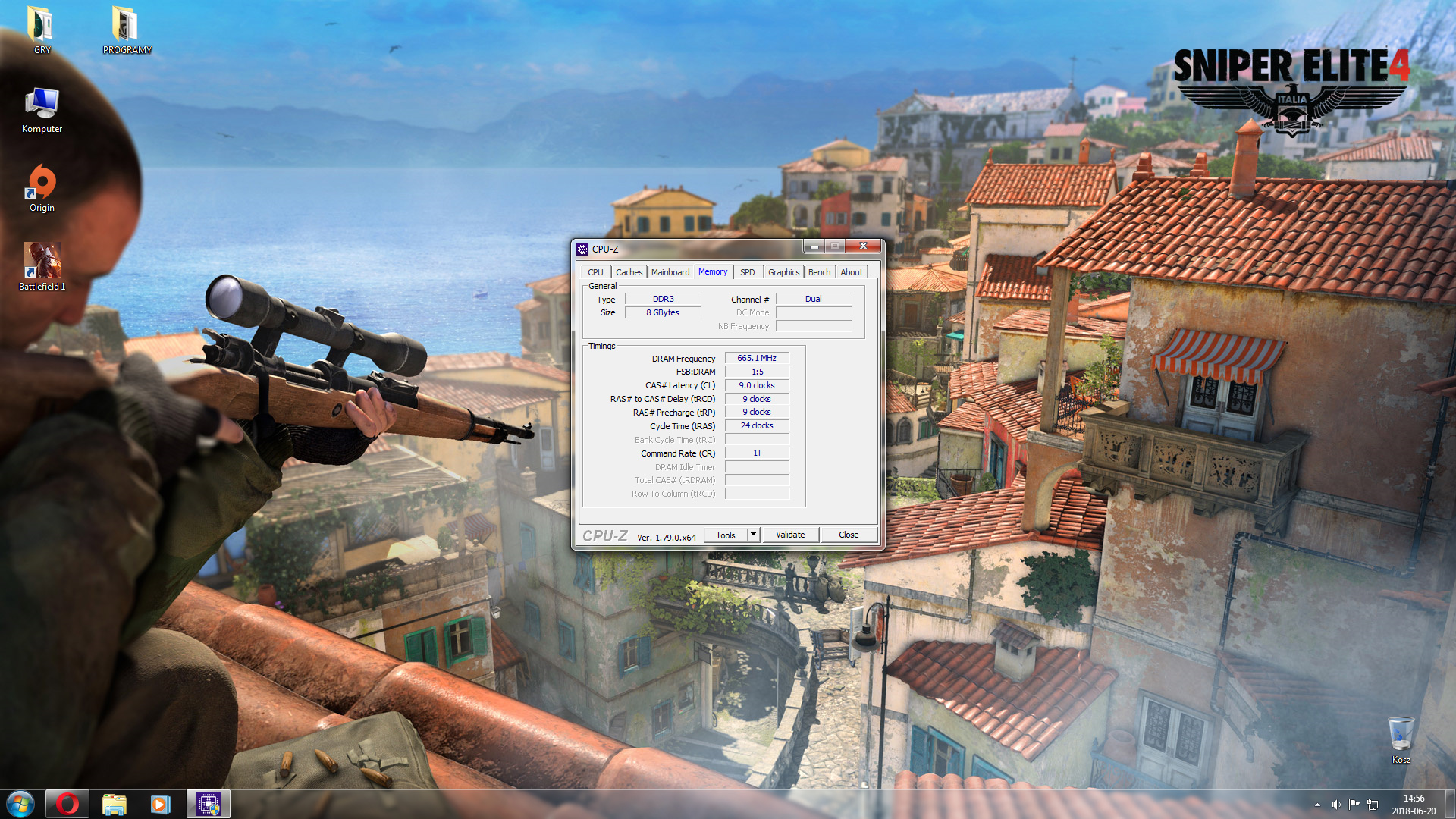

Ok, gra pobrała się do końca i jest trochę lepiej, ale sprawdziłem teraz w programie cpu-z zakładkę memory i dam wam screen’a. Wszystko jest ok?
