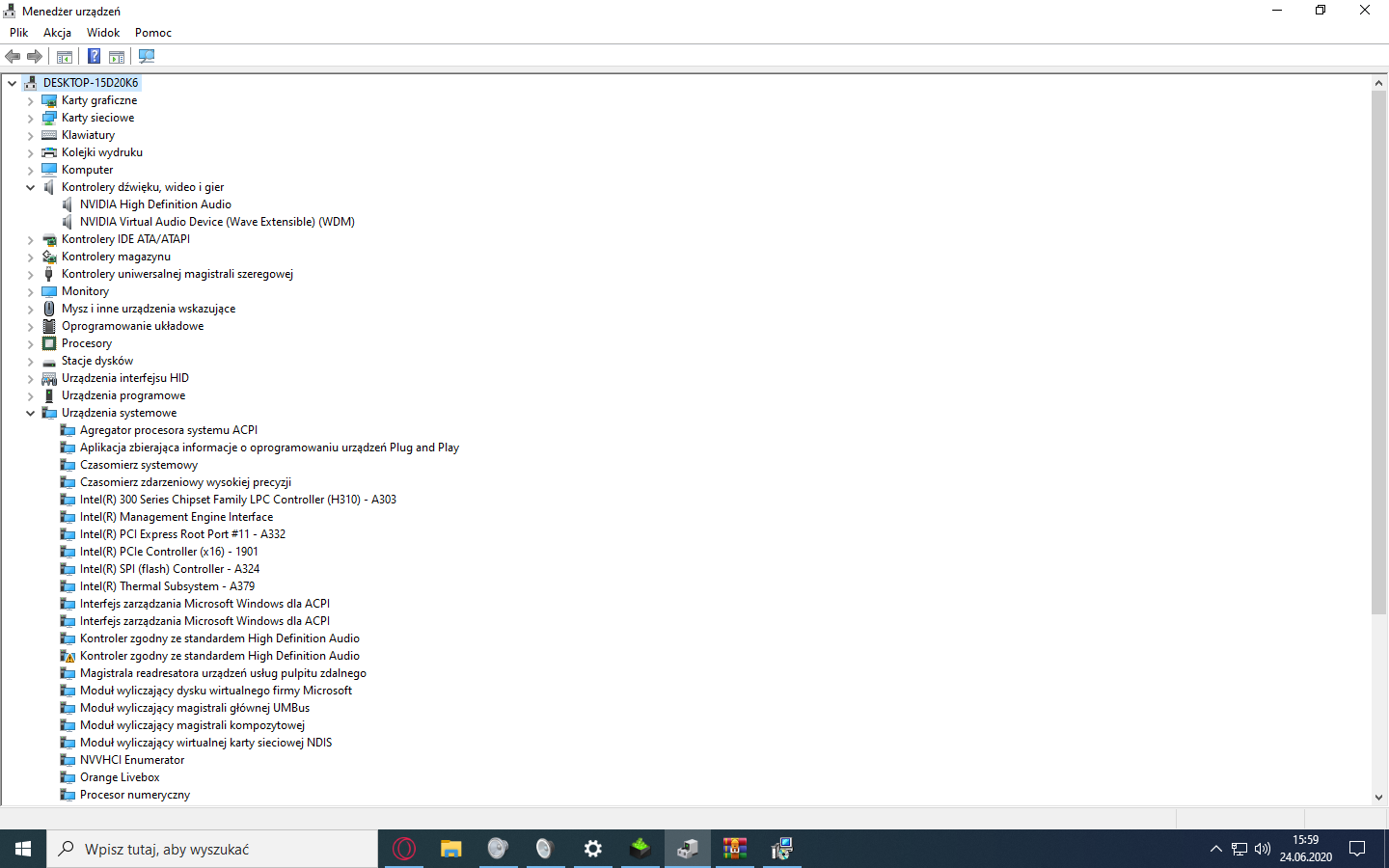

Pokaz zrzut ekranu co pokazuje w menadżerze urządzeń pod kontrolerami dźwięku.

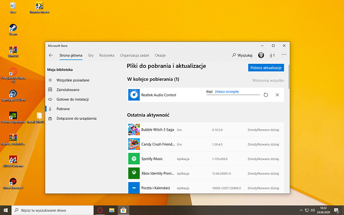

… czyli nadal brak sterowników i oprogramowania Realtek Audio. Ta płyta jest oporna na nie. Odsyłam do firmowej strony płyty głównej. Tam jest wyjaśnienie i instrukcja:
https://www.asrock.com/support/faq.pl.asp?id=469
Trzeba będzie wykorzystać Magazyn Microsoftu.
Wiesz, może jak naprawić błąd żeby chociaż to pobrać ?
Widzę na zrzucie przycisk “Pobierz aktualizacje”. Może najpierw trzeba to zrobić?
Jest to przycisk do zaktualizowania, aplikacji które komputer sam pobrał a z tego FAQ aplikacji owej nie mogę pobrać gdyż myślę, że została wycofana przez aplikację nie do wykrycia
W szczegółach nie pisze o konkretnym będzie np. http error 401 / 403 / 404 / 500 / 501 / 503?
Nie wyświetlały mi się żaden Error tylko mam problem co dziwa zainstalowaniem sterownika od Realtek, nawet zmieniłem z wersji Pro na Home nadal nic …
