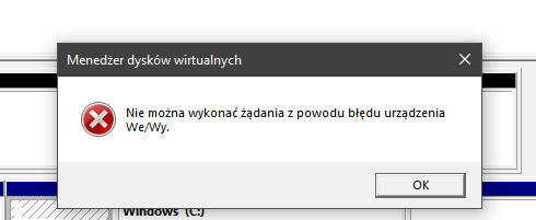

próbowałem wyjąć i włożyć wtyczkę SATA to teraz wgl już nie wczytuje bo jeszcze przed tym gdy próbowałem sformatować partycję pisało że błąd we/wy i nie można go sformatować ani zainicjować
a teraz nawet w zarządzaniu dyskami nie wczytuje się ten dysk

i tak jak pisałem znów ten błąd
zrobiłem tak jak tutaj https://soisk.info/index.php/Zarządzanie_dyskami_DISKPART to zostało napisane ale otrzymałem znów błąd:

nadal nie udało mi się bez błędu, zawsze wywala błąd we/wy, może to dysk uszkodzony?
