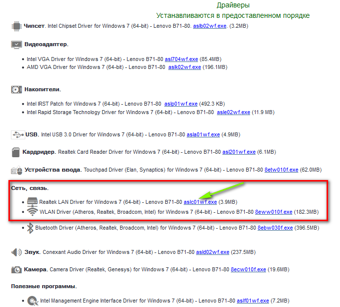

tu masz komplet sterownikow do swojego laptopa ( domyslam sie - Windows 7 (64-bit) ? )
… w tym i karty sieciowej Ethernet
Sterownik chipsetu (ten na samej gorze na foto) zainstalowany?
