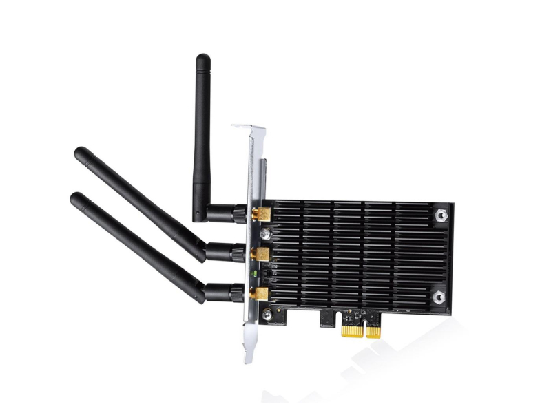

Masz slot PCi-Express x1 w komputerze wolny?
Nie znam się na tym za bardzo, mam starą płytę główną coś takiego https://www.asus.com/pl/Motherboards/M4N68T_V2/ nie wiem czy tam w ogóle jest taki slot
Znalazłem info że mam ale grafika w nim jest

Gniazda rozszerzeń
1 x PCIe x16
2 x PCIe x1
4 x PCI

Kiepski ten router i karta WI-FI USB jak na dzisiejsze czasy . Jaki internet ?
Spróbowałem wprowadzić zmiany jak powyżej i zobaczymy co będzie. Co do portu usb starą kartę tp linka też tam miałem i problemów nie było. Co do operatora netu to Rybnet. Router dostałem od nich, więc tu wyboru nie miałem. Natomiast co do karty wifi to, obecnie mam pakiet 300 mega, stara karta TL-WN722N obsługiwała tylko sieć 2,4 Gh i standard IEEE 802.11n, IEEE 802.11g, IEEE 802.11b i transfer był na poziomie 50 mb/s. Obecna karta obsługuje 2,4 i 5 Gh i standart AC, transfer mam teraz na poziomie 145 mb/s. Wiadomo na kablu miałbym pewnie grubo ponad 200 mb/s, chwilowo nie chcę po kablu, chyba że nie da się tego problemu usunąć. Natomiast te karty powyżej to pewnie i tak nie kupię, bo już będę wolał kabel bo na pewno będzie większy transfer
