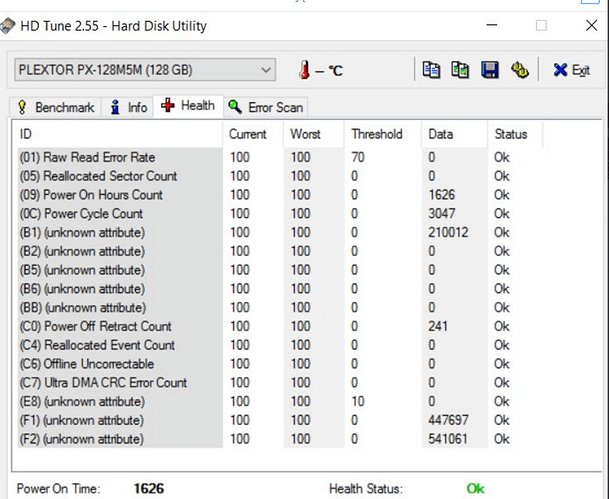

Czy można zdiagnozować np płytę główną? bo jakiś czas temu miałem problem z głośniami po wł ruszaniu wtyczką do ładowania wtedy zanikał mi dźwięk. może to być zbieżne?
Zauważyłem, że także wolniej chodzi mi drugi dysk na którym postawiłem Windowsa. ( długo się uruchamia )

W nich źle są naliczane godziny pracy i masz już faktycznie ponad 10 tysięcy?
