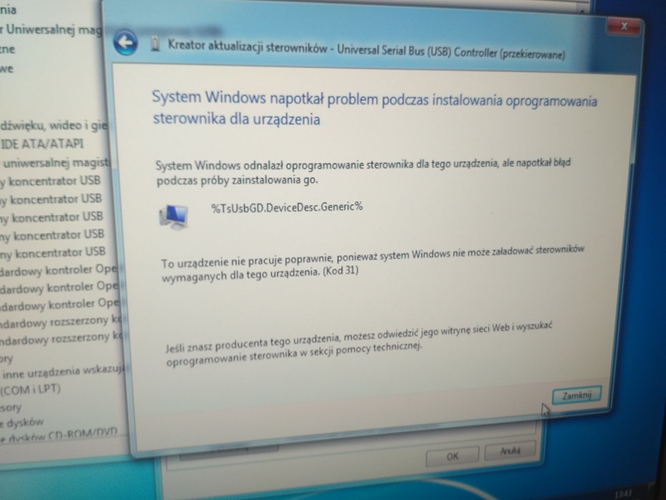

Mam do naprawy komputer z płytą główną Asrock FM2A75 Pro4+ z dosyć starą obudową. Chodzi o wgranie systemu win 7 i o ile wszystko działa, to w menadżerze urządzeń jest wykrzyknik przy magistrali USB, a do tego działa tylko jeden tylni port USB 2.0. Wszystkie sterowniki ze strony producenta zostały wgrane i wszystko jest dobrze z resztą. Próbowałem wyszukać aktualizacji za pomocą systemu Windows, jak i też wskazać ręcznie sterowniki(nie było go), a po instalacji sterownika za pomocą Driver Booster wyskakiwało, iż urządzenie jest nieznane, a identyfikator był inny(jasno wskazywał że jest tu chipset AMD). Poza tym BIOS był przywracany do domyślnych ustawień, sprawdzałem ustawienia zasilania oraz odinstalowywałem urządzenie i restartowałem komputer.

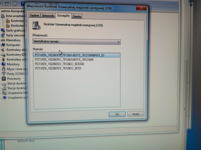

Windows 7 nie rozpoznaje sam usb 3.0. Przy tym wykrzykniku weź na urządzeniu właściwości, szczegóły i znajdź identyfikator sprzętu (cały). Skopiuj tutaj. Mogą być dwie, trzy lub więcej linijek z jakimiś nazwami.
Na chwilę obecną mogę podać tylko jedną linię, ponieważ nie mam dostępu do tego komputera. Dopiero jutro mogę podać więcej linii.
PCI\VEN_1022&dev_7812&subsys_78121849&rev_03

Ściągnij optional (podpisany jako amd chipset drivers). Rozpakuj go i znajdź usb3.0 i zainstaluj to.
Spróbuję, ale rozumiem że to jest ogólny sterownik jeśli chodzi o płyty główne AMD? Znaczenia to raczej nie ma, ale karta jaka tam jest to stara NVIDIA z serii 200.
To jest chipset drivers amd, czyli sterowniki do płyt głównych amd. Są tam sata, ide, usb i itp. Powinno pasować, bo identyfikator sugeruje usb3.0 amd. Ale po rozpakowaniu musisz poszukać w folderach folder z nazwą usb 3.0 (nie 3.1).

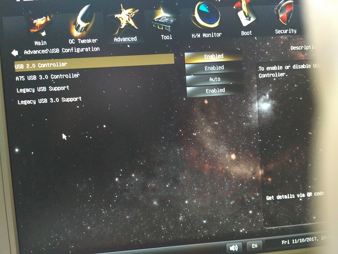

Problem nadal nie został rozwiązany. USB 3.0 nadal nie działa,ale w UEFI już tak.

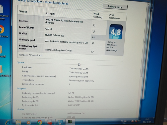

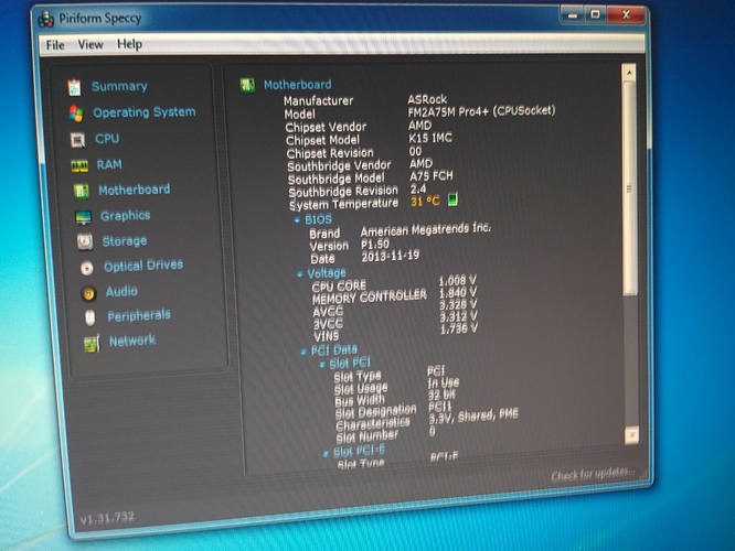

Kilka screenów:
I jeszcze takie coś znalazłem i nwm czy ma związek:
Pobrałem ze strony Microsoft’u jakieś narzędzie do naprawy problemów związanych z USB i ono nic nie wykryło.
Wejścia USB nie są uszkodzone, ponieważ w UEFI dobrze działają, jak i też w dystrybucji Puppy Linux Race.
