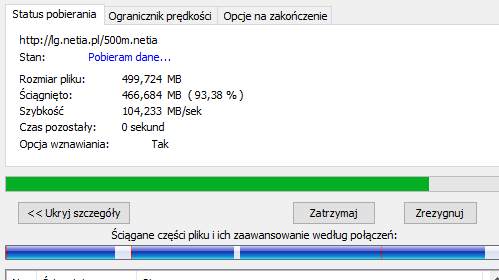

W stattusie połączenia w windowsie pokazuje ile 1Gb/s czy inaczej? Daj zrzut z tego.
Nie wiem czy o to dokładniej chodzi ale jest takie coś napisane że odbieranie i przesyłanie po 100Mbps.
obraz

Jednak okazało się że kabel. Wymieniłem bo miałem zapasowy i mam około 139-141Mb/s. Chociaż swoją drogą ciekawe czy jeszcze coś nie “opóźnia” że nie ma 150Mb/s ale tak czy inaczej może to już jest w granicach “normy”. U technika było też 142Mb/s. Apropo sieciówki to mam zintegrowaną na płycie głównej. Dziękuję bardzo za pomoc :slight_smile:
