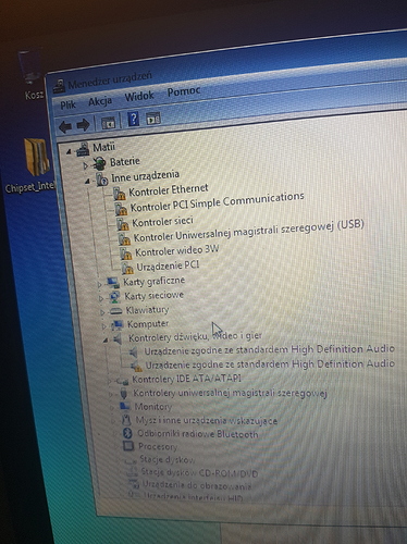

Nic nie jest tam opisane, możliwe że to problem windowsa bo wygrał się 32bitowy już pobieram że swojego dysku Google 64bitowego tylko chrome blokuje mi pobieranie przy 99% I kombinuje co się da, I nic nie mogę zrobić

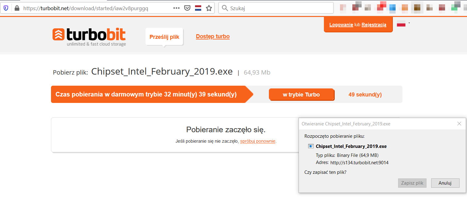

Tu masz komplet sterowników do swojego Acer V3-772G, w tym dla Windows 7
http://acerfans.ru/drivers/1669-drayvera-dlya-acer-v3-772g-i-v3-772.html
Podstawa - musisz w pierwszej kolejności zainstalować sterownik chipsetu
Wybierasz ‘zwykłe pobieranie’. Da sie
Sterowniki do LAN i WiFi też są, ale to w następnym kroku.
Jest taki problem, że ściągnąłem to, udało się zainstalować te sterowniki jednak od tego czasu mam głos jakby mi ktoś coś podłączal i odłączał I menadżer urządzeń razem z tym głosem mruga

Nic z tego, przeinstaluje windows na 64 bity A jak to nic nie da to chyba wracam na 10 bo to bez sensu

Potrzebuje tylko coś zrobić aby podłączyć się pod neta albo wifi albo kablem, później wszystko zainstaluje się driver bohaterem, nadal nic nie dziala
Dobra odpowiadam sam sobie I dziękuję bardzo wszystkim za pomoc, problem tkwi w tym, że miałem 32bitowy system na 64 wszystko działa:D już mam Internet w kompie i wszystko aktualizuje

już wszystko się udało, crashował wszystko system 32bity zmieniłem na 64 i wszystko działa a o nazwie lapka pisałem troszkę wyżej
