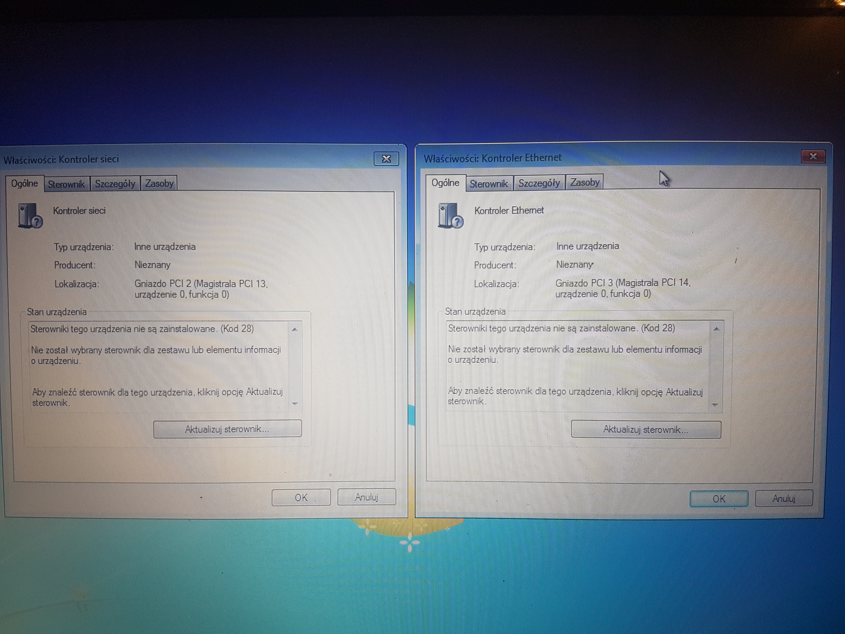

Ok udało się zainstalować win7 Ale teraz mam inny problem, nie mam sterowników do karty sieciowej i nie mam internetu, a mam laptop acer v3 772g A tam tylko sterowniki do win8, jest jakaś opcja na znalezienie sterowników pod win7
Podaj identyfikator sprzętowy tej sieciówki, znajdziesz go przez menedżer urządzeń.
Oki jak przyjdę do domu będę oznaczał I pisał chyba, że sobie poradzę to też napisze I podziękuje:D
Mam takie coś wszystkie urządzenia od ethernetu sieci, karty graficzne są w innych I nie są opisane
“Kontroler sieci” czwarty od góry to twoja bezprzewodówka. W szczegółach znajdziesz identyfikator urządzenia. Ta karta to Broadcom albo Atheros, ale muszę znać jej dokładny identyfikator.
