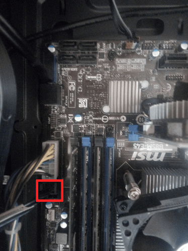

Na tym zdjęciu @anon741072 oznaczył tajemniczą czarną wtyczkę, która była przez Ciebie wykorzystana przy poprzednim podłączeniu:
obraz
Możesz powiedzieć/pokazać co to jest za wtyczka?
To była wtyczka do dysku sata ta podpinana do tych osobnych wtyków w starej płycie głównej, nie widziałem ich tutaj więc włożyłem do tego od zasilacza ale komputer już wcześniej w ogóle nie startował, nic, kaput
Na 3 ostatnich pinach tego złącza powinno być ok. 3V, a na jednym -12V jeśli puściłeś tam +12V, to jednak sprawdziłbym resztę podzespołów na innej płycie głównej :wink:
Nie wiadomo jaki schemat miała wtyczka z poprzedniego zasilacza, może też jakieś chore napięcia na nieodpowiednie piny poszły.
Nie mam chwilowo takiej możliwości, chyba zaniosę do serwisu i będzie spokój, jeszcze raz dzięki za pomoc
Tak będzie najrozsądniej.
