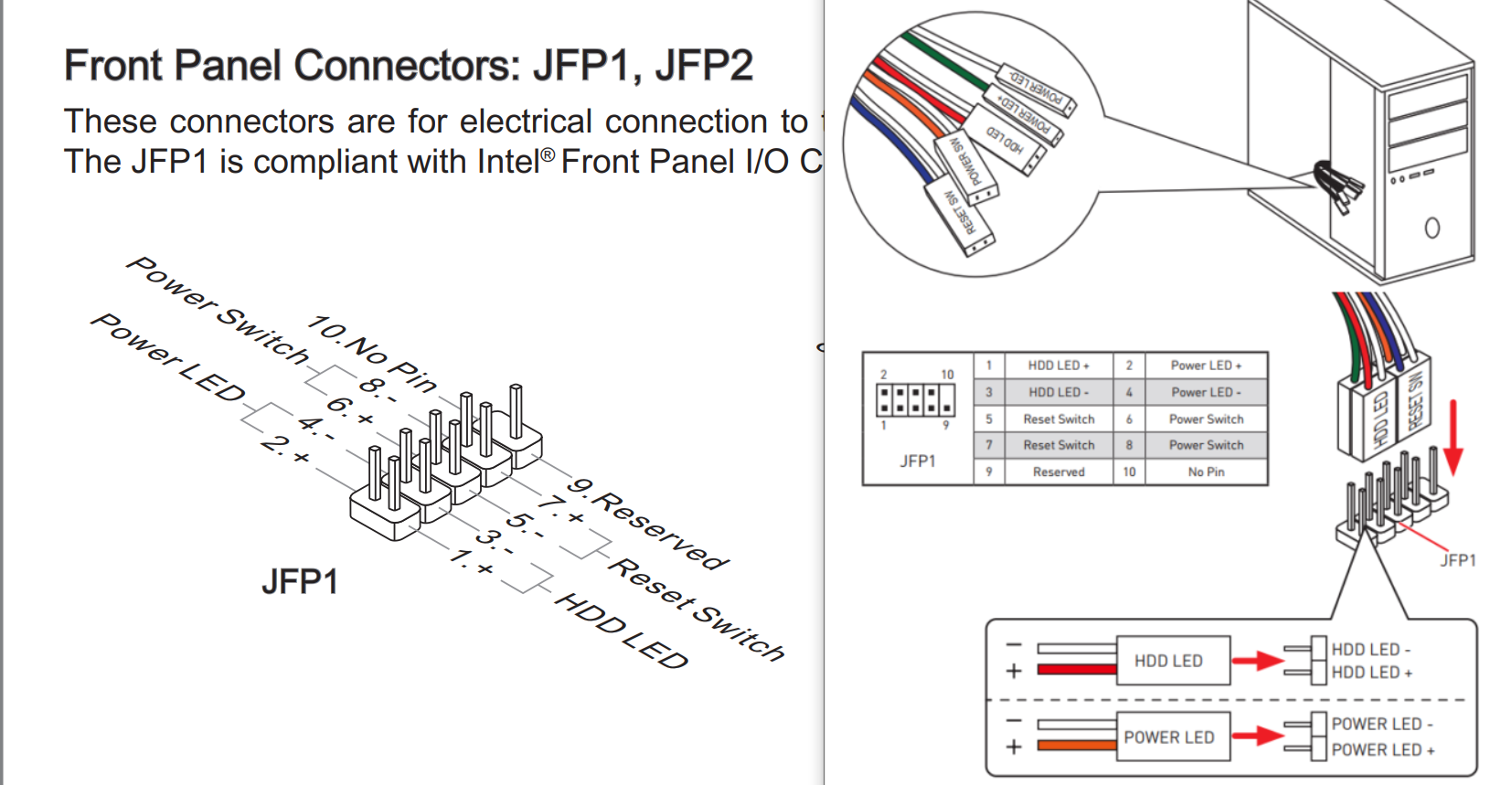

W pierwszej kolejności sprawdź, czy prawidłowo podłączyłeś przewody panelu przedniego (power, reset i diody), bo ja zawsze się z tym męczę :smiley: Jakby nie mogli zrobić do tego normalnej wtyczki :thinking:

Wszystkie płyty MSI mają taki układ z kabelkami panelu

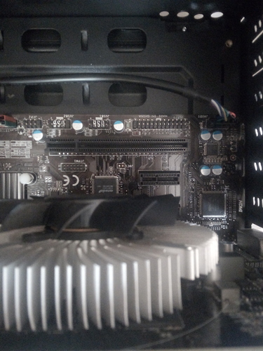

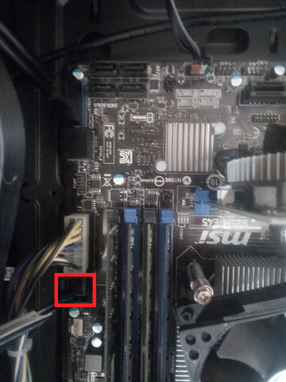

Wszystkie te kolorowe kabelki podłączone dobrze, wysyłam zdjęcia bo już nie mam na nic pomysłu

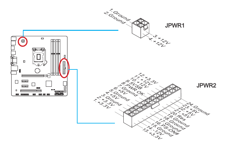

Odłącz przewód zasilający płytę główną (24-pin) i zrób zdjęcie wtyczki.
Co to za zasilacz?

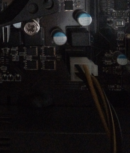

Przecież zasilanie źle wpięte, co to za upośledzona wtyczka wpięta… tam masz mieć jedną wtyczkę od początku do końca złącza…

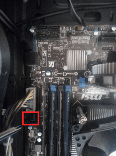

Chodzi wam o to?
Faktycznie, co to za czarna wtyczka? Nic się jeszcze nie dymi? :smiley:
Czyli to raczej zasilacz co nie? Bo ten obecny działał w starej płycie w której ten wtyk był mniejszy od obecnego, polecicie jakiś tani zasilacz?

On chyba nie musi wymieniać zasilacza, tylko odpiąć to ustrojstwo, które wsadził w gniazdo dodatkowego zasilania płycie głównej.
Ja na jego miejscu jeszcze raz przeanalizowałbym instrukcję obsługi płyty głównej, obudowy i reszty podzespołów :smiley:

To znowu ja, podłączyłem nowy zasilacz ale komputer dalej nie wstaje :confused: jakieś pomysły?
Pokaż jak go podłączyłeś tym razem.
to samo co wcześniej tylko teraz wtyczka zajmuje całe miejsce
Teraz chyba ok, chyba że @anon17641694 coś jeszcze wypatrzy, ale może być tak, że wcześniej już spaliłeś płytę, albo coś jeszcze jeśli poszło zbyt duże napięcie na nieodpowiednie piny.
