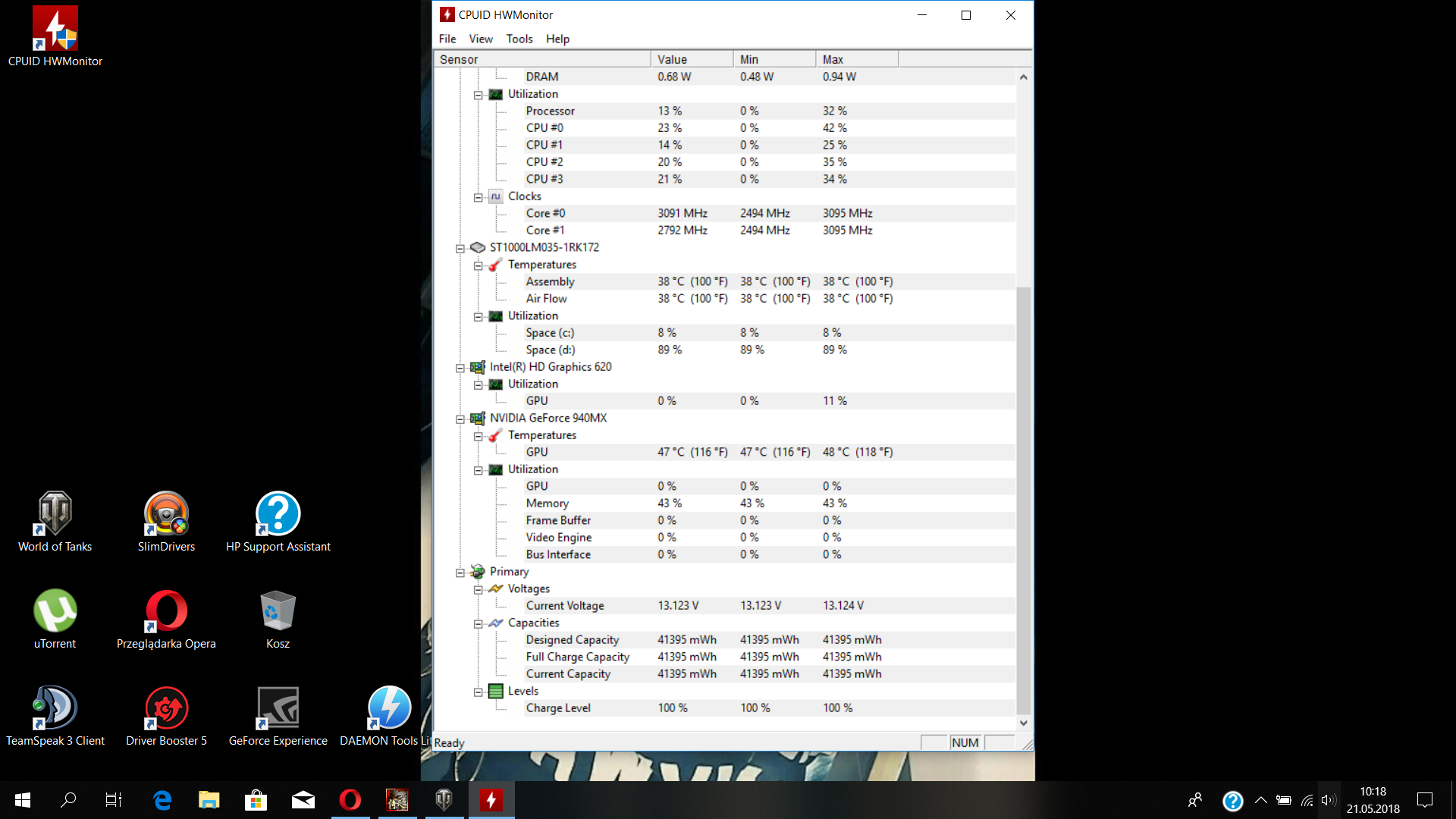

Według Hwmonitor , pokazuje GPU i CPU na poziomie 50-60% lecz pokazałbym wam sreccen lecz nie wiem jak dodać u was na forum załącznik . :frowning:

Tutaj wysłałem te sreeceny nie wiem czy dobrze czy źle , jak to , to zrobię nowe jeszcze raz…

Witam . Tutaj podsyłam o proszone screeny temperatury podzespołów laptopa. Grałem przez 20 min i o to wyniki.
Dodam też że nieco się zmniejszyły czasy w którym są spadki FPS . Czasami mam ze 3 bitwy w grze , to ani jednego spadku i FPS 40-50 .
A czasami są że co 3 minuty ma spadki .
Hej,
Generalnie nie wygląda na to, by procesor się przegrzewał. Według specyfikacji Intela procesor ma Tj max na poziomie 100 stopni, w screen pokazuje maksymalnie 81 stopni, czyli jest ok - tym bardziej, że widać, że włączył się tryb turbo do 3,1GHz. Temperatura grafiki też jest w miarę oki.

Rozumiem, że zrobiłeś tak? Czyli włączyłeś program, zostawiłeś go w tle, a dopiero po tym uruchomiłeś grę?
