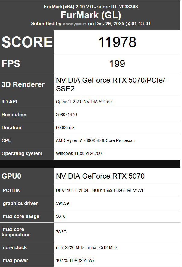

Może sprawdź kartę graficzną i temperatury w FurMark Homepage
Wszystko wygląda w porządku tutaj
