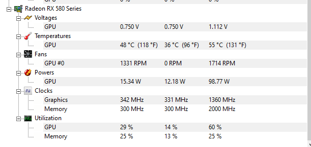

Sprawdź narzędziem HWMonitor jakie są temperatury i napięcia na karcie. Czy nie ma jakiś anomalii. To, że szybciej wywala podczas grania może sugerować jakiś problem z przegrzewaniem lub podobnymi problemami pod obciążeniem.
Z drugiej strony to, że wywala do ekranu logowania (rozumiem, że bez restartu - czyli komputer nie uruchamia Ci się od nowa tylko bezpośrednio z gry/pulpitu wywala do logowania?), sugeruje właśnie ten problem ze sterownikiem.
Na początek na pewno te dane z HWMonitor będą przydatne. Jak chcesz coś szybko zadziałać, to spróbuj też obniżyć taktowanie na GPU i pamięci o kilkadziesiąt MHz i zobaczyć czy to coś pomoże - wydłuży czas pracy albo w ogóle zlikwiduje problem.
Wyklucz też problem z gniazdem - spróbuj podpiąć monitor innym gniazdem niż HDMI.

  2. Prosze oto zdjęcie w czasie gdy byłem na pulpicie i nie było odpalonych aplikacji ( gdy próbowałem odpalać grę to natychmiastowo mi się wyłączała)Zdj%C4%99cie%20z%20pulpitu
  3. Ekran gaśnie po kilku sekundach pojawia się kumunikat brak sygnału, a po około 30-60sekund jestem przy logowaniu po restarcie komputera( wszystko odpala sie na nowo jak wejde )

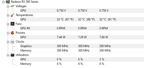

Zmieniłem wtyczke hdmi w karcie i zagrałem jeden mecz w Valorant i bez żadnych problemów udało mi sie zagrać cały, jutro jeszcze przetestuje czy problem ustał. Tutaj mam zdjęcie z tego programuBez%20nazwy

Możliwe, że wcześniejsze odpalanie gry gdzie odrazu wywaloło to był jakiś błąd, ponieważ grałem przed nim chwile i dostałem tylko brak sygnału oraz restart ale to po kilku minutach grania
A pisałem żebyś wyeliminował problem z gniazdem w karcie przepinając kabel do innego, to odpisałeś że nie masz innego kabla :slight_smile:
Fajnie by było, gdyby tylko o to chodziło. Oby tak właśnie było. Daj znać jak będzie jutro.
