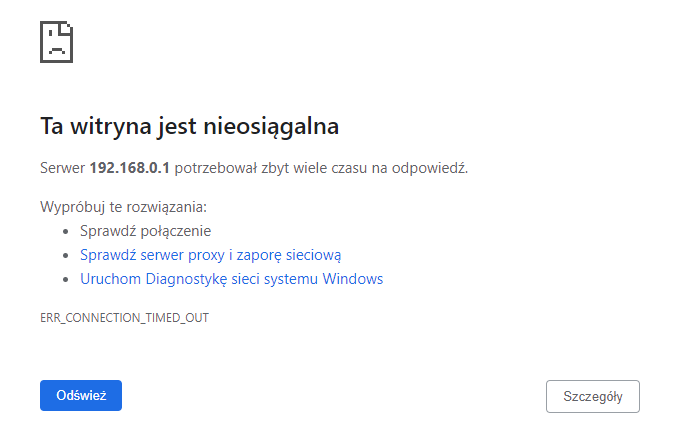

Nie próbowałem tego sprawdzać. Właśnie próbuję to zrobić, ale gdy wchodzę na stronę konfiguracyjną (w moim przypadku router z D-linka, strona pod 192.168.0.1) otrzymuję to:

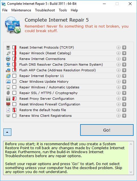

Kolejny krok, to complete internet repair, - pobierz zip i wypakuj
https://www.rizonesoft.com/downloads/complete-internet-repair/
… czyli zaznaczasz tak:
Klikniesz w GO! i z menu file wybierzesz reebot po naprawie.
