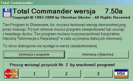

Total Commander jest programem typu Shareware.
Dla tych, co nie wiedzą (podaje za Wikipedią):
“Shareware to rodzaj licencji programu komputerowego, który jest rozpowszechniany bez opłat z pewnymi ograniczeniami…”
W przypadku TC jedynym ograniczeniem/utrudnieniem podczas używania wersji “bez opłat” jest konieczność kliknięcia 1, 2 lub 3 przed uruchomieniem programu.
Uważam, że to fair ze strony twórcy.
Reasumując, jest to pełna wersja bez opłat.
DeePdIVEr , reasumując, dochodzę do wniosku, że sztuka czytania ze zrozumieniem ginie w narodzie:
To, że po upływie miesiąca testowego nie znika okno z możliwością uruchomienia programu poprzez wybranie odpowiedniej cyfry wcale nie jest równoznaczne z tym, że korzystasz z programu po upływie okresu testowego w sposób legalny.

No właśnie ,a chyba 99% ludzi ignoruje ten ekran i klika cyferkę.A przecież jest kilka zamienników total commandera,z niemal identycznym interfacem i funkcjami
