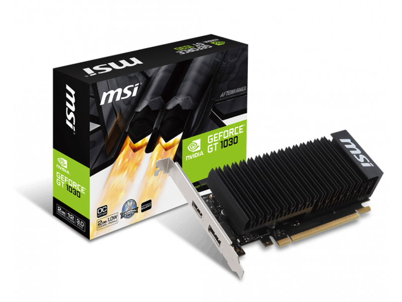

OK. Dzieki bardzo za odpowiedź. Wzialem tego Vero L2 i tą kartę:

Widzę, że już masz GT 1030 zakupione. Kiedyś możesz spokojnie pokusić się o coś mocniejszego. Nikt nie broni składać kompa po kawałku.Sam tak składam jak przebudowuję platformę na nową.
