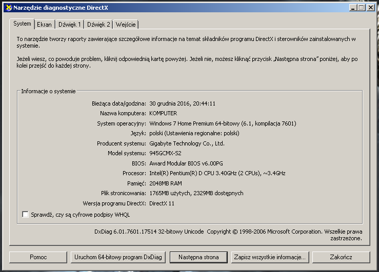

Witam.
Wie ktoś jak włączyć przedni panel audio na płycie głównej GA-945GCMX S2?
Od razu pisze, że jestem zielony w tych sprawach.
Na dole daje informacje, które mogą być potrzebne.

Zaraz ogarnę ta instrukcje i napisze co się zmieniło.
http://fastup.pl/data/potek301/KOMPUTER/system (1).png
http://fastup.pl/data/potek301/KOMPUTER/dzwiek 3.png
http://fastup.pl/data/potek301/KOMPUTER/Dziwiek 1.png
http://fastup.pl/data/potek301/KOMPUTER/dziwek 2.png
Oto te zdjęci, które się nie wgrały poprzednio

Jeśli panel jest podłączony i sterowniki wgrane to powinien działać bez większych problemów. Gdyby tak nie było w pierwszej kolejności przeglądnij ustawienia karty dźwiękowej.
właśnie tylko gdzie się wchodzi w te ustawienia.
Moja karta dźwiękowa to szit z 14 wieku, więc nie mam pojęcia gdzie szukać tych ustawień.
Kartę masz Realteka, więc szukaj Menadżer Realtek HD Audio lub podobnej aplikacji.
nie mam tego szukałem na całym komputerze.
Spróbuj zaktualizować stery do nowszej wersji http://www.dobreprogramy.pl/Realtek-High-Definition-Audio-Codecs,Program,Windows,21164.html
Okey pobiorę i zainstaluję i dam znać.
Pomogło!! :D
Wystarczyło wgrać nowe sterowniki.
Dziękuje Ci Longhorn2009 za pomoc.
