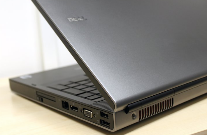

Cześć,
od paru lat mam poleasingowego Della Precission m6500
zaczął mulić i bardzo cisnąć wiatrakami, więc dałem do serwisu zamienić pastę
jednak po powrocie jest gorzej niż było, wyłącza się po parunastu sekundach po załadowaniu W7 i po ponownym uruchomieniu komunikuje że był zbyt “warm”
komputer jeszcze czeka na matrycę więc nie skręcaliśmy go na ten czas, czy to realny aby tak zadziałał brak obudowy i co za tym idzie odpowiedniej cyrkulacji wewnątrz?
