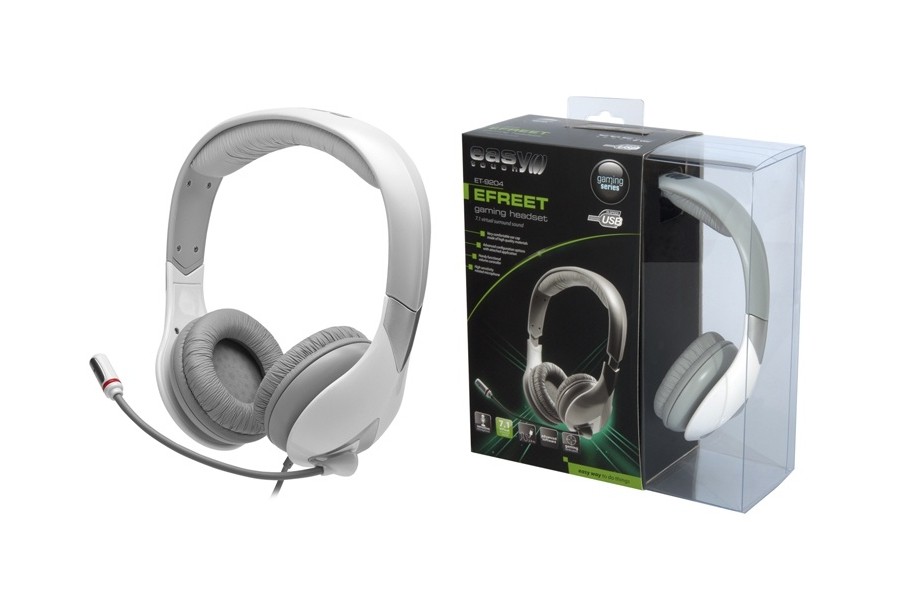

Witam, mam słuchawki z podłączeniem do komputera przez USB (Easy-Touch ET-9204 7.1), bardzo fajnie grają i chciałbym je podłączyć do telefonu, ale… Po 1 końcówka USB, po 2 jest w nie wbudowany mikrofon i po 3 jestem w tym zielony. Szukałem wątku związanego z tym “moim wymysłem”, ale nie znalazłem. Na allegro także szukałem i znalazłem przejściówkę z USB na MikroUSB, ale nie wiem czy by to działało, gdyż były opisane tylko telefony wyższej klasy, a ja mam samung’a S723. Proszę o pomoc lub link do czegoś. Pozdrawiam.

Skoro te EasyTouche mają podłączenie do komputera po USB, to wygląda tak, jakby miały zintegrowaną kartę dźwiękową. W tej sytuacji pod telefon bez USB host ich nie podłączysz. A nawet jeśli telefon ma USB host, potrzebowałbyś pewnie sterowników. Bez modowania raczej się nie da, a nawet z modowaniem telefonu będzie ciężko.
