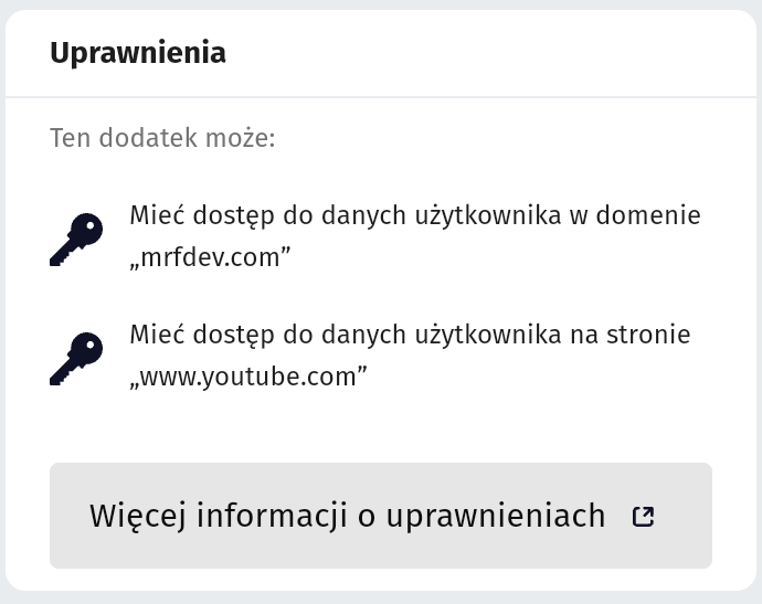

Podobno Enhancer for YouTube™ “się zeszmacił”. A przynajmniej niby starsza wersja lepiej działa Bogdanowi z Firefox.
Zobacz czy ma ograniczenie do YouTube.com a do reszty domen nie.
niby ten dla Firefox innych stron nie zmodyfikuje.
No to trzeba zobaczyć resztę co mają dostęp do każdej strony.
“5 dniowe” sprawdzenie przez “boty” Google może nie wykryło uzłośliwienia dodatku.
