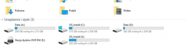

Kupiłem nowego laptopa i postanowiłem dorzucić mu SSD. Nowy system z HDD sklonowałem na SSD i teraz to wygląda tak: https://images81.fotosik.pl/365/cc79ebb2424c7603gen.jpg .
Partycje SSD to A i S, HDD C i D. Chciałbym, aby system bootował się z dysku S. Natomiast w BIOSie nie można go wybrać. Jak mam zatem ustawić nową partycję jako systemową? Dopiero wtedy będę mógł usunąć pozostałości systemu z HDD?
