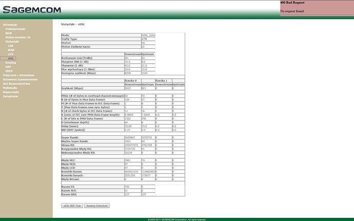

W chwili przerwy internetu , ruter wygląda tak
Router traci połączenie z centralą. Zgłoś problem dostawcy, powinni się tym zająć.
Dzwoń do BOK i przedstaw sprawę, a screen podeślesz im mailem. Teraz mają zdiagnozować czy to router czy problem na łączach.
Witam , c.d. pierwszy raz na kontakt Orange dzwoniłem 14.10 i niby byli i naprawiali i był spokój , dzisiaj ponownie dzwoniłem z tym samym problemem i jutro ma przyjechać do mnie technik i sprawdzać ruter , ale ogólnie zasugerował on , że należy wymienić ruter sagemcom fast 2704 na jakiś nowszy , czy to możliwe, że to wina rutera bo jest stary ?
