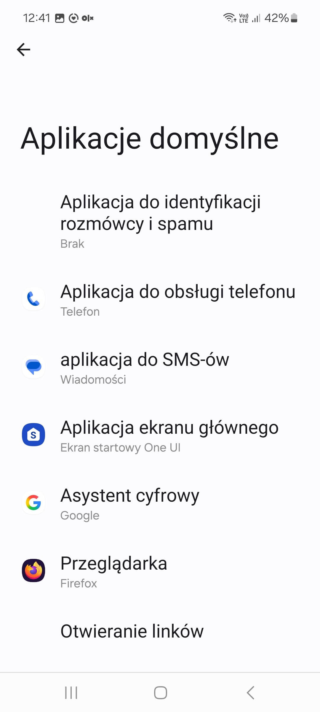

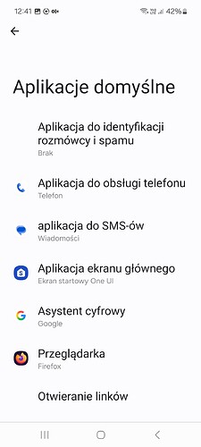

Do obslugi mail chyba nic nie jest ustawione domyślnie Mam w systemue aplikację gmail, ale z niej nie korzystam, też liczyłem że znajdę jakieś ustawienia, gdzie mozna przypisać w czym mają się otwierać adresy @, ale utknąłem
Screen z aplikacji domyślnych
Co ciekawe, klikam w Otwieranie linków, otwiera sìę Aplikacje do linków, gdzie nie ma aplikacji Selgros, a apka Gmail, ma włączone Otwórz obsługiwane łącza…
Aplikacje błyskawiczne mam wyłączone
Android 14 na szajsungu a52s

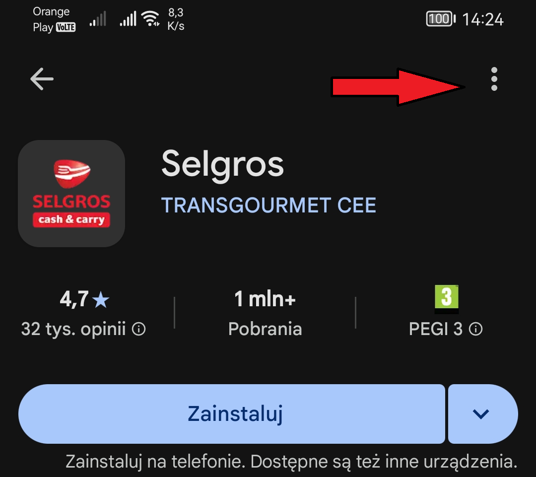

W którym miejscu mozna zglosic apke Selgros do googla? W sklepie play nie widzę jakiegos przycisku typu zgłoś.
Z racji dużej ilości tłumaczenia i lenistwa posłużyłem się przerośniętą wyszukiwarką zwaną ChatGPT:
:white_check_mark: 1. Zgłoszenie aplikacji przez Google Play Store
  1. Otwórz Google Play na telefonie lub przejdź do play.google.com
  2. Wyszukaj aplikację, którą chcesz zgłosić (np. „Selgros”)
  3. Przewiń na dół strony aplikacji
  4. Kliknij „Zgłoś jako nieodpowiednią” (na telefonie to ikona flagi: :triangular_flag_on_post:)
  5. Wybierz powód – np.:
  • „Wprowadzenie w błąd”
  • „Nieprawidłowe wykorzystanie funkcji systemu Android”
  • „Złośliwe zachowanie”
  1. Dodaj opis – opisz, że aplikacja otwiera się automatycznie po kliknięciu adresu e-mail (mailto:), mimo że nie jest klientem poczty i nie jest ustawiona jako domyślna

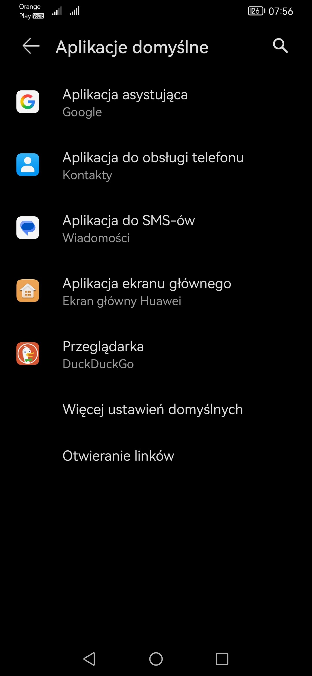

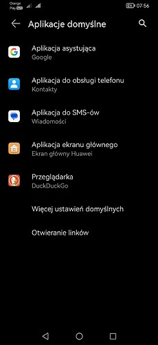

Jak masz problem ze znalezieniem to:
1 polubienie
Może to ogarnia linki z protokołem mailto:
