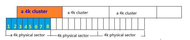

W programie zauważyłem przy dwóch dyskach z czterech, jakie mam, informacje „31 K - BAD”. W internecie piszą, że jest to złe przesunięcie partycji.
Każdy mój dysk ma tylko jedną partycję, więc do końca nie wiem o co chodzi. Czymś to grozi? Jest to niebezpieczne dla danych?
Taka sytuacja może zajść, jeśli przenosiłeś dane np. z HDD na SSD. Ilość partycji nie ma znaczenia.
Czy zauważyłeś niższą wydajność na tych dwóch dyskach?
Z tego co czytam, to złe przesunięcie właśnie na to wpływa. Można to poprawić chyba nawet systemowym Diskpartem ale dysk musi być w stanie „surowym”, bez partycji. Pewnie inne programy tego typu potrafią to zrobić „w locie”, bez usuwania czegokolwiek.

To oznacza ze partycja jest niewyrównana.(a nie zadne przesuniecie)
Czytaj.
Nie. Prawdopodobnie jest tylko zmniejszona wydajność.
