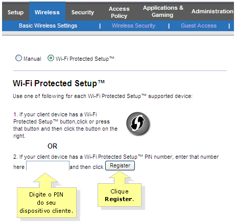

WPS to rodzaj uproszczonego połączenia pomiędzy urządzeniami sieciowymi - z reguły między routerem a innym urządzeniem. Przykładowe ustawienia WPS na routerze wygląda tak. Pozwala to na szybkie połączenie urządzeń bez konieczności wyszukiwania sieci i podawania hasła. W przypadku, gdy router nie został skonfigurowany ręcznie (nie został wpisany PIN), wystarczy wcisnąć przycisk na obudowie routera oraz na urządzeniu, które chcemy podłączyć.
