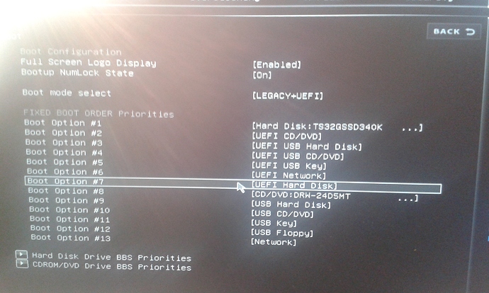

W biosie ustaw na Windows Boot Manager.

Przeszukałem bios i, albo jestem ślepy, albo nie mam takiej opcji jak “Windows Boot Manager”
@JNJN
Zakładka boot!!!
https://spece.it/infrastruktura/zmiana-kolejnosci-bootowania-w-roznych-wersjach-biosu

W biosie bootowanie jako pierwsze ustaw z dysku systemowego, tego 32 GB.

Zmiana kolejności bootowania nic nie zmienia

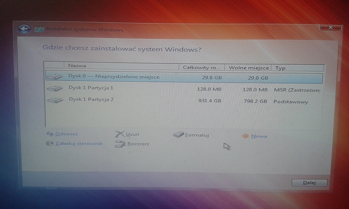

I tutaj przypomniałem sobie coś ważnego, o czym wcześniej zapomniałem. Zawsze, jak instaluję system po wyłączeniu komputera, to dysk systemowy od razu jest pusty, nie muszę go formatować (na zdjęciu nie odłączyłem drugiego dysku).

Panie @JNJN, użytkownik informował, że instalował na podejrzanym dysku odłączając drugi.
Z opisu zdarzeń wynikałoby, że dane z dysku SSD znikają po wyłączeniu systemu. Czyli dysk utracił zdolność przetrzymywania danych w stanie bezczynności. Są znane opinie o znikaniu danych z dysków SSD, ale po dłuższym odłączeniu od zasilania ale nie po tak krótkim czasie. Zważywszy że ta przypadłość wystąpiła po nagłym wyłączeniu zasilania z sieci. To skłania ku tezie , że wtedy dyskowi coś się stało i są takie efekty. Zainstaluj jak na razie system na dysku HDD, a ten SSD możesz oddać do serwisu na gwarancję.
Na zdjęciu widać, że instaluje system na drugim dysku 1 TB i stąd chyba problem z rozruchem.
Dysk 32GB - chyba nawet nie założył partycji? czyli wygląda jak nowy?
Powyższy cytat odłączenia dysku z plikami dowodzi że wcześniej tak zrobił, a ostatnie zdjęcie z dwoma dyskami ,jest poglądowe przedstawiające pusty dysk pomimo że był instalowany system, chyba że autor wprowadza w błąd.
