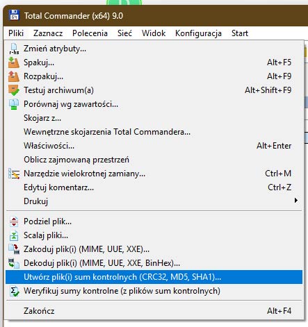

W TC utwórz sobie sumę kontrolną dla każdego z plików, (np MD5) a potem te sumy kontrolne ze sobą porównaj :slight_smile:

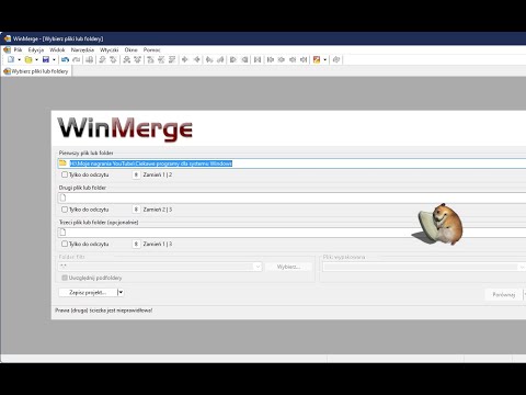

WinMerge:
Wybierasz pierwsze ISO, w drugim polu - drugie, i klikasz "Porównaj.
@blumberplumber Dzięki, już zainstalowałem ten program, tzn. WinMerge. Mam tylko jedno pytanie - ten Winmerge porównuje te pliki na zasadzie wyliczania jakichś sum kontrolnych tych porównywanych plików jak np. SHA512, MD5, itp. czy też sprawdza/analizuje/testuje/porównuje zawartość/dane tych plików bit po bicie ? Pytam, bo obok przycisku „Porównaj” zauważyłem jeszcze strzałkę w dół, a jak się na nią kliknie to pokazują się jeszcze opcje takie jak „Tekst”, „Tabela”, „Binarny”, „Obraz”, „Strona internetowa”, „Apache Tika” oraz „Wszystkie” na które jak się najedzie kursorem myszki to wyskakuje jeszcze masa innych opcji których już nie będę tu wymieniał, bo jest ich bardzo dużo, a poza tym dzielą się one na jeszcze inne pomniejsze opcje więc może spytam bardziej ogólnie - do czego są te inne opcje ? Wiem, jest tego od groma i pewnie musiałbyś mi zrobić wykład na ten temat, ale może dałbyś radę to w miarę możliwości streścić do najważniejszych kwestii ?
