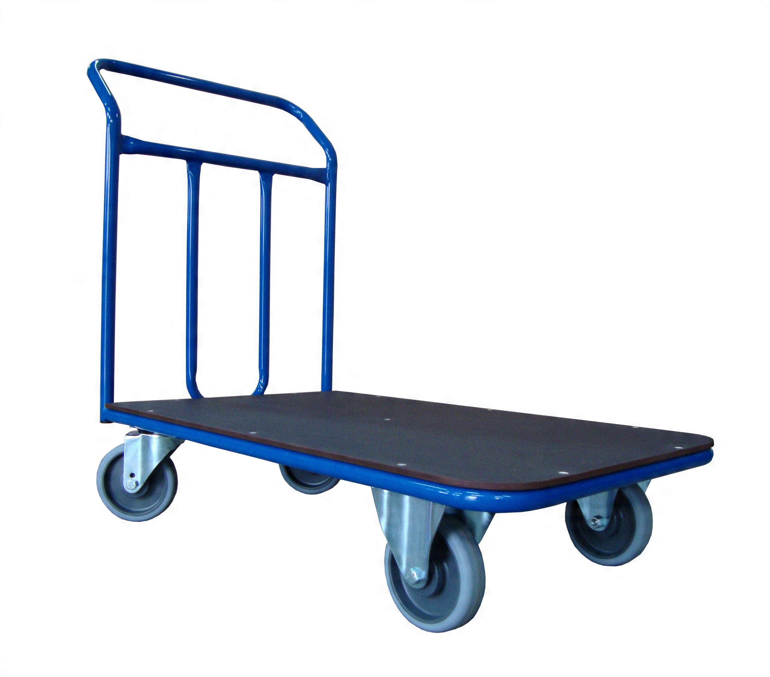

Ideowo coś takiej prostej konstrukcji
Tylko, że poprawnych wymiarów, a jako, że nie mogę znaleźć zostaje samemu zrobić :confused:
A takie cóś może być?
Zobacz ofertę:
OK, ale jeżeli stalowy wózek nie wytrzymał, to nie wiadomo czy platforma samoróbka podoła. W każdym razie nie oszczędzaj na kółkach i porządnie je przymocuj.
A swoją drogą to ile cetnarów Ty chcesz na tej platformie przewozić?
