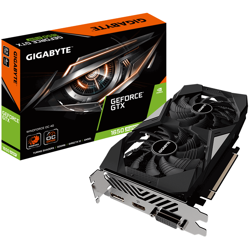

Posiadam od znajomego Gigabyte GTX 1650Super tylko brak w nim radiatora… Ktoś wie o jakimś radiatorze lepszym niż standardowy, który pasowałby do tej karty?

W necie widze, że radiator obejmuje RAMy i sekcję zasilania.
… więc posukaj takiego modelu, który miał na PCB w tym samym miejscu i też obejmował.
Ewentualnie zobacz ile masz miejsca i zrób radiatory samemu, terpoada i miedziane radiatorki kosztują grosze w porównaniu z całę kartą.
