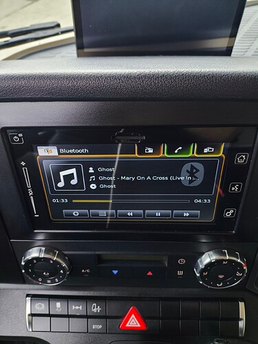

Tak jest to wbudowane radio. Jest to Mercedes Actros 2022r. Zauważyłem też że jak się dopiero co połączy z radiem to opóźnienie jest małe około 0.5 sekundy a im dłużej jest połączone tym gorzej.

Do tego radia można jedynie coś podłaczyc via USB
Podejrzewam że w tych ciężarówkach może być kilka rodzajów radia w zależności od standardu. Ja mam takie :
