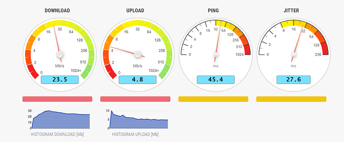

Posiadam radiowy internet 15 Mbps. Antena na dachu, nadajnik z 1 km od domu, a w dzień i tak w grach mam wysoki ping mimo tego, że na testach wyświetlane są niskie wyniki. Gdy zgłaszałem problem przyjechali wymienili antenę na jakąś inną nic to nie dało. Nawet jak ominę router to i tak nie ma różnicy.
na speedtest.net ustawiłem serwer na Warszawę, a mieszkam pod Wrocławiem

Przy internecie radiowym ping 32 -45 ms jest jak najbardziej OK i można nawet napisać że to bardzo dobry wynik. Internet radiowy nie nadaje się do gier on-line. Potrzebujesz netu po kablu albo światłowodu.
32-45 tylko w testach, w grach jest ponad 100. Dlatego moje pytanie dlaczego przy teście na serwer na ktorym gram wychodzi około 40, a jak odpale gre to tam mam ping ponad 100.
Bo w testach wybierany jest docelowo najbliższy serwer. W grach nie masz na to wpływu gdzie serwer się znajduje. Może być nawet w USA. Dlatego musisz brać poprawkę, że im dalej serwer to wartość pingu będzie wzrastać. Dlatego do gier stosuje się połączenia kablowe gdzie cały ruch odbywa się po kablu lub światłowodzie a nie radiowe. Radiówka nie nadaje się do gier. Pogódź się z tym albo zmień operatora.
Tak, ale ja w testach wybrałem właśnie ten konkretny serwer na którym grałem. :smiley:
