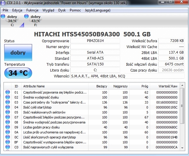

Sprawdź smart dysku:

@Krystian: Co daje przestawienia raw na dec i ukrycie identyfikatora? Nigdy tego nie robiłem i było ok
Ułatwia specjaliście interpretacje, a ukrycie identyfikatora dysku, bo nikomu nie potrzebny.
Wartości Raw nie znalazłem (Funkcje > Funkcji zaawansowanych brak ale za to otworzyłem “Advanced feature” tyle że tam tez nic nie ma z Rawem wspólnego
Dodaje jednak zrzut:
Nie ma, bo masz jakąś archaiczną wersje z 2008/2009.
A z tego możesz coś wywnioskować?
Dodaję nową wersję:
