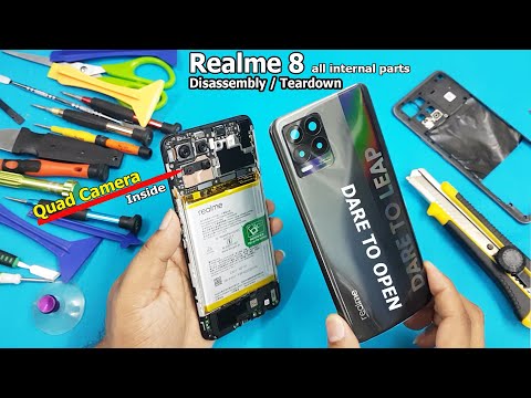

Na YT masz materiał wideo pokazujący pełny proces rozbiórki tego urządzenia. Usunięcie tylnego panelu wymaga wcześniejszego podgrzania urządzenia, albo na podgrzewaczu albo jakąś stacją na gorące powietrze. Druga sprawa to wlepka, którą trzeba mieć aby ponownie zamontować panel tylny. Proces dość trudny jeżeli nigdy tego nie robiłeś i nie masz o tym żadnego pojęcia, wymagana minimum smykałka do grzebania w sprzęcie. Moim zdaniem powinieneś to oddać do serwisu niekoniecznie autoryzowanego, bo rozumiem że sprzęt na gwarancji już nie jest. 70 zł za diagnostykę jest OK, w końcu to poświęcony czas. Tylko diagnoza ma na celu ustalenie przyczyny problemu, jak jesteś pewny przyczyny usterki to diagnoza nie jest konieczna, możesz zlecić jedynie wykonanie usługi wymiany. Druga sprawa to taka, że serwisy najczęściej opłatę za diagnostykę/ekspertyzę pobierają w sytuacji gdy rezygnujesz z naprawy, a serwis poświecił czas na wykonanie diagnostyki. W przypadku decyzji o naprawie urządzenia opłata za diagnostykę nie występuje. Musisz jednak dopytać ten konkretny serwis jak to u nich wygląda.
