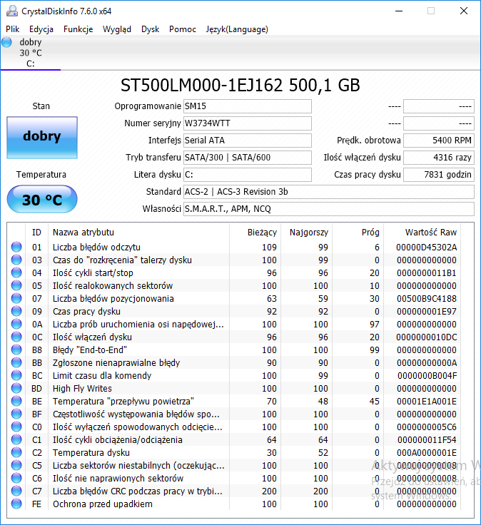

Cześć. Chcę zrobić remap dysku SSHDD 500GB Seagate 2,5" hybryda. Jakim programem i czy to bezpieczne ? czy trzeba najpierw wyzerować? Chcę przygotować go na sprzedaż , bo go nie używam. Oraz może i to nie ten temat… Za ile by poszedł aby nie zakładać 2 tematu? 180zł to uczciwa cena?(Bez wyzerowania. Jest błąd na C5 - remap)
Najnowszy program HD Tune Pro i wklej tu cały screen smart tego dysku, opcja health.

Wiem że miało być z hd tune ale na laptopie w którym aktualnie siedzi dysk nie chce uruchomić go a nie mam jak podpiąć do aktualnego. O dziwo crystaldisk pokazuje , że wszystko dobrze

Nie jest OK, dziwne odczyty? potrzebny z HD Tune Pro dla porównania. Parametr C5 i C6? może to tylko błędy odczytu? smart.

Spróbuj z programem MHDD i wklej zdjęcie ze smart dysku.
